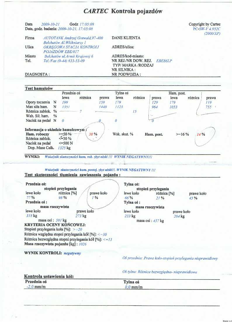

Witam. Byłem dziś na ścieżce diagnostycznej ponieważ od jakiegoś czasu coś mi pukało w przednim prawym kole. Z czasem zaczęło sie to nasilać.Pierwsza moja myśl była taka że to wahacz lecz jednak okazało sie co innego zobaczcie sami na zdjęciu poniżej..
I teraz pytanie do was jakie amortyzatory proponujecie bo mam do wyboru oryginalne takie jak instalował fiat lub firmy LUKAS. Obydwa komplety w tej samej cenie 103 złote,Które waszym zdanie będą lepsze ?
