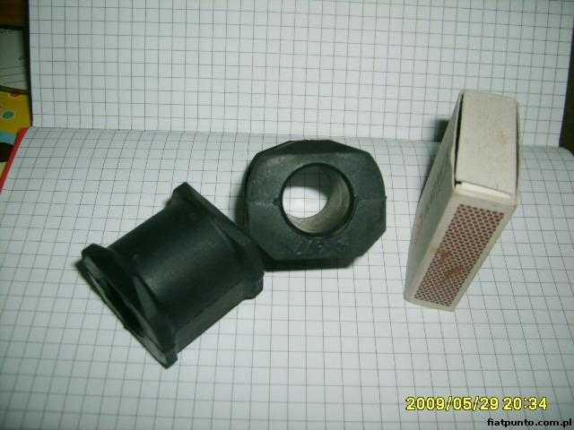

http://fiatpunto.com.pl/img,IMG_4a24286dbf4ea2138.jpg
 Post #260701 Wysłany: 01 Cze 2009, 21:29;
te gumy sa gdzie stabilizator laczy sie z karoseria ;) czyli mniej wiecej po srodku :) na koncowki drazka sa mniejsze ;)

Posty: 15
to sa w takim razie środkowe gumy .sprzedawca sprzedał mi złe gumy jade jutro do niego .chciałem sie upewnic dzięki wszystkim
