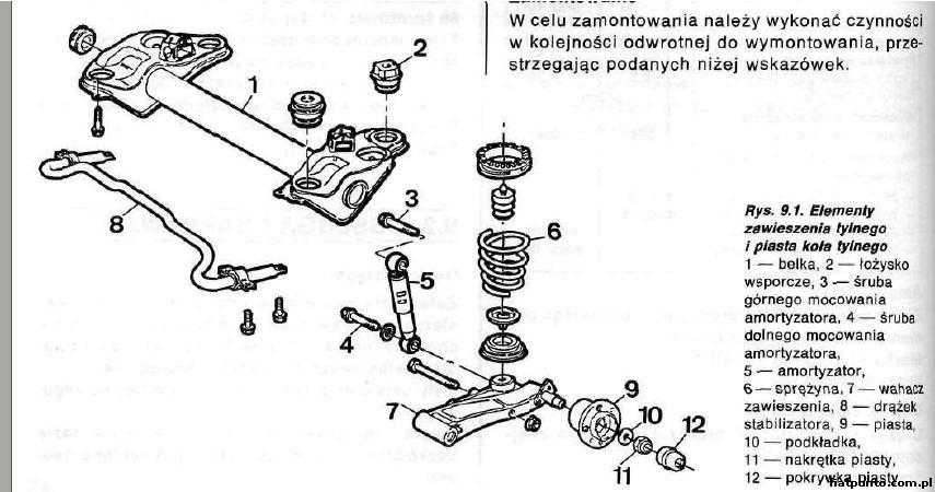

 Post #243065 Wysłany: 19 Kwi 2009, 20:25;
Miejscowość: Włocławek
Rejestracja: 25 Lis 2008,
Posty: 160
mówisz o tym elemencie oznaczonym numerem 2 :?:
Fiat Punto MK I '97 SX 75KM :)
http://fiatpunto.com.pl/topic12309.html
 Post #243270 Wysłany: 19 Kwi 2009, 22:58;
Miejscowość: SWD
Rejestracja: 05 Lut 2008,
Posty: 328
szydel7 nr 7 tam w to miejsce przychodza lozyska. Jak zdejmiesz kolo to po lewej stronie masz a przynajmniej powinienes miec taka oslonke plastikowa jakby kawalek nadkola, pod ta oslonka znajduje sie sruba ktorą jest przykrecony wachac do ramy i ta wlasnie sruba pracuje na lozyskach a zeby ich wymienic trzeba odkrecic srube i zdjac wachacz, wtedy ukaze ci sie widok tuleji a pod nia sa lozyska :wink: a i mowie o lewym tylnym kole, bo w prawym ta srobe widac jak tylko zajzysz pod blotnik
Punto S 1.1 55 KM 97r
http://fiatpunto.com.pl/post216895.html#216895
 Post #249930 Wysłany: 06 Maj 2009, 08:39;
Posty: 259
z jakiego internetowego poradnika pochodzi to zdjecie?
WRC - Wieśniak Robi Cuda
 Post #249947 Wysłany: 06 Maj 2009, 10:47;
Silnik: 1.9 80KM JTD
Rejestracja: 06 Gru 2008,
Posty: 385
Mi to wygląda na skan z WKŁ Sam naprawiam...
