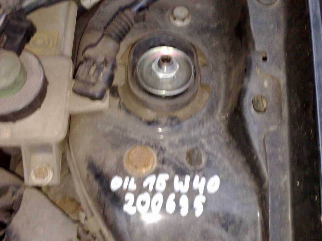

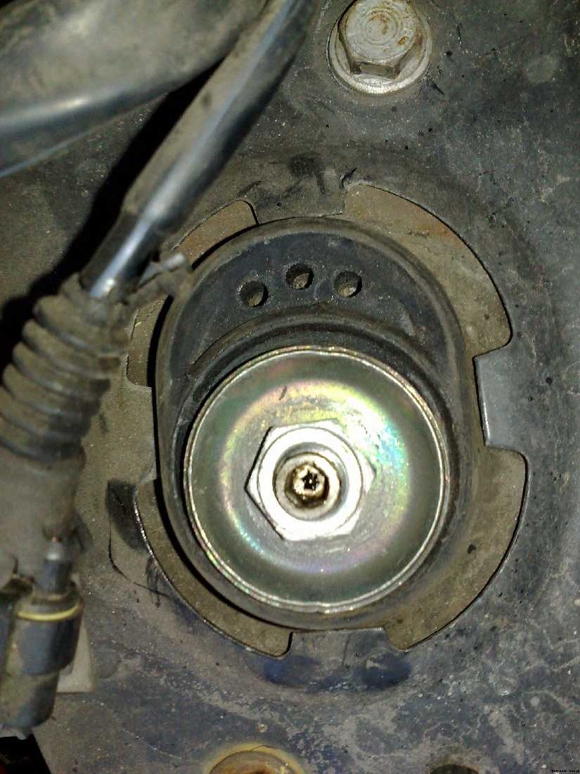

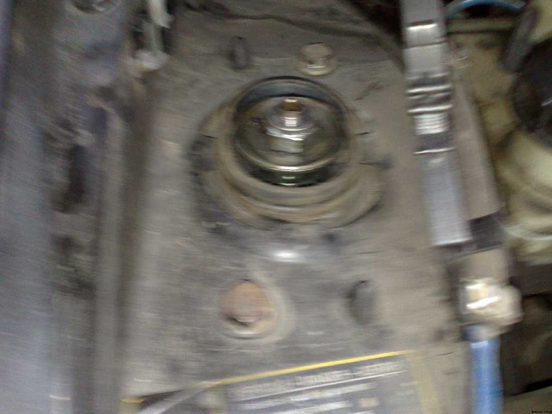

Te poduszki w gniazdach powinny być przesunięte w stronę podszybia czy tylko trochę za środkiem w stronę podszybia?.
Czy te poduszki są dobrze ustawione w Punto I ze wspomaganiem?
prwa strona od przodu:
[ Dodano: 11 Lis 2009 13:11 ]
[ Dodano: 11 Lis 2009 13:14 ]
Lewa strona:
[ Dodano: 11 Lis 2009 13:16 ]

Nie mogę się połapać w tych zdjęciach z której strony zostały zrobione . Musiał byś zrobić takie żeby było widać trochę więcej niż samą poduszkę .
Poduszek w gniazdach za bardzo nie da się przesunąć , można je tylko odwrócić .
Powiem tak : jeśli masz wspomaganie to poduszki mają być tymi trzema dziurkami w stronę przodu auta . Czyli nakrętka amortyzatora bliżej podszybia .
Przez jeżdżenie z źle ustawionymi poduszkami nic się raczej nie zepsuje ale autko sie źle prowadzi .

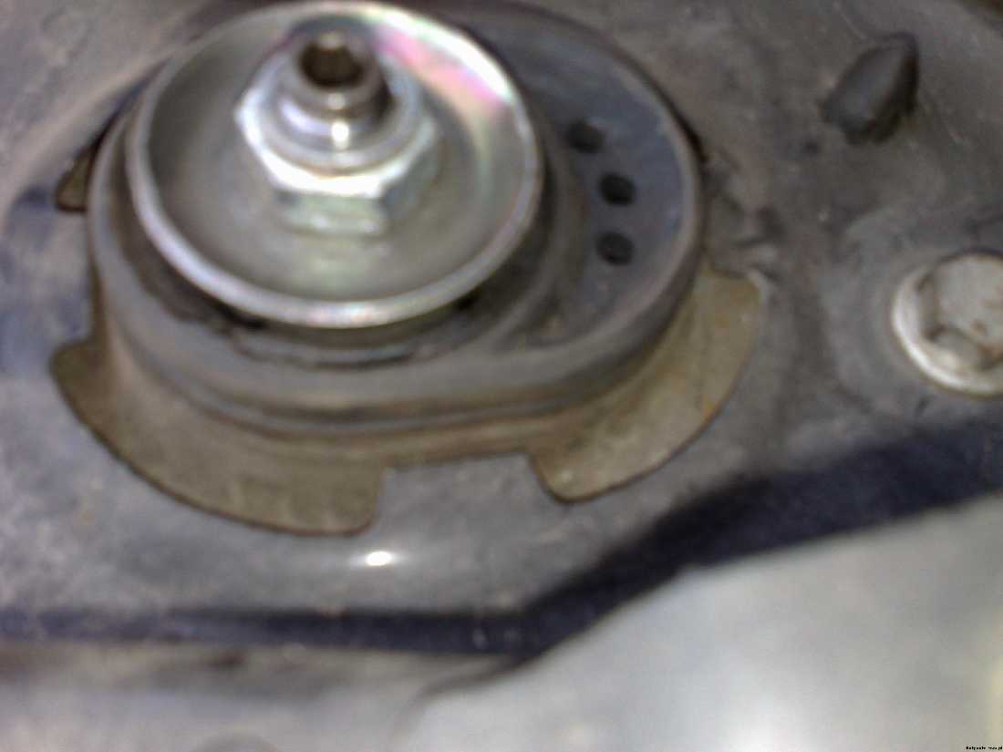

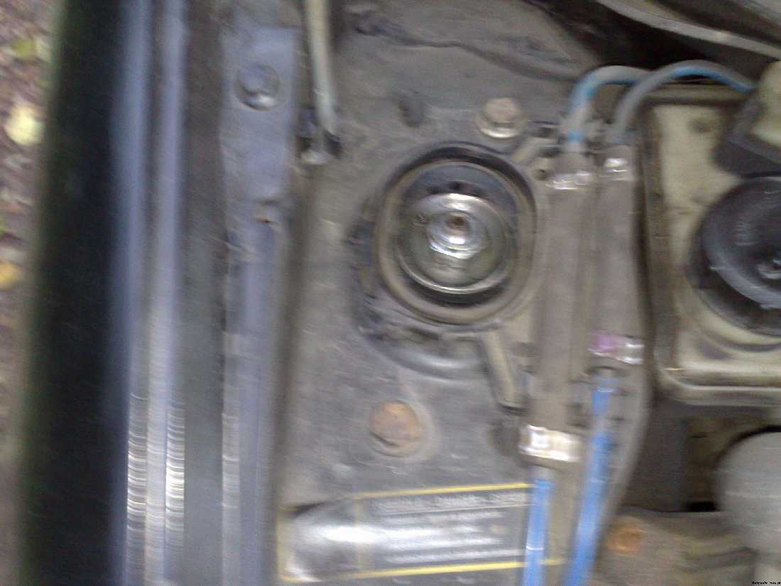

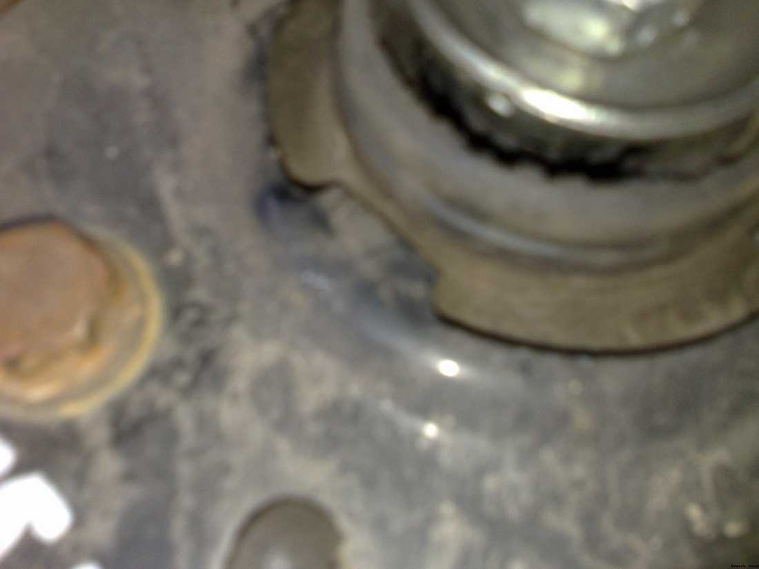

Prawa stroma od przodu:
[ Dodano: 12 Lis 2009 16:37 ]
[ Dodano: 12 Lis 2009 16:41 ]
lewa strona od przodu:
[ Dodano: 12 Lis 2009 16:45 ]
[ Dodano: 12 Lis 2009 16:49 ]
[ Dodano: 12 Lis 2009 16:59 ]
Czyli te poduszki są źle zamontowane w samochodzie ze wspomaganiem? bo te 3 dziurki są w stronę podszybia. Zastanawia mnie tylko jedno jak to sie stało że mam niby źle założone poduszki skoro najpierw wymieniałem jedną stronę a potem dopiero drugą do tego nie ma śladów po podkładkach na lakierze w gniazdach a tam gdzie są przykręcone śruby to były ślady.Jest to punto I ELX wiec wspomaganie było od nowości a nie dokładka. Poradźcie co z tym fantem zrobić? jeśli obrócenie poduszek to w jakim sensie tz. prawa strona na lewą czy wystarczy odkręcić te 2 śruby i okręcić poduszkę ale wtedy te 2 śruby będą wchodziły w te otwory co są te plastikowe noski teraz, czy nie ma różnicy w który otwór wkręcimy te 2 śruby?

misiaczek88on Tak masz poduszki założone na odwrót .
Żeby było dobrze po prostu odkręć poduszkę od nadwozia opuść mcphersona i obróć poduszkę na trzpieniu amortyzatora . Nie trzeba nic przakładać z prawej na lewą .
A otwory na śruby bedą w tym samym miejscu więc nie ma problemu .
