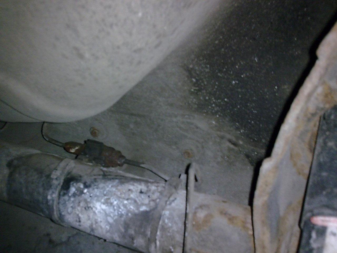

Panowie mam pytanie czy na poniższym zdjęciu znajduje sie na belce tylnej korektor siły hamowania czy jest to coś innego??

tak to jest korektor sily hamowania. wiem bo swego czasu wymienialem to co$...

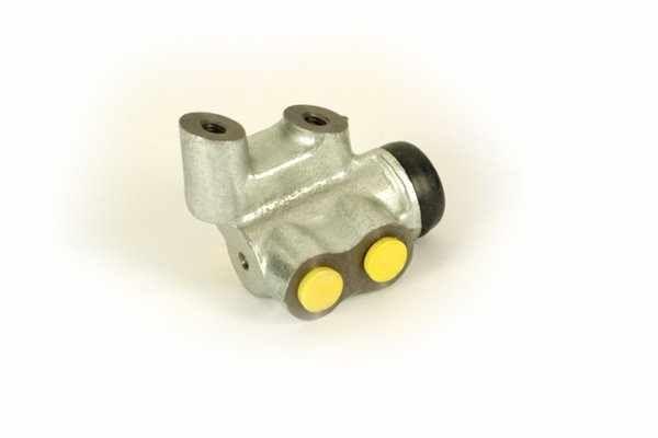

Ale czy taki sam dostane w sklepie??Bo widziałem inne ze sa dostepne
np tylko takie:

ja kupowalem korektory w ASO i tam dobierali mi je po numerze nadwozia. Ztego co sie dowiedzialem w punto wystepowaly dwa rodzaje korektorów. ta czesc na powyższym zdjeciu wyglada jakby miala byc zamontowana gdzies przy pompie hamulcowej ale to tylko moje przypuszczenia bo nie znam sie na tym
 Post #321888 Wysłany: 30 Gru 2009, 11:22;
To na zdjęciu nr2 to jest korektor siły hamowania.
To co jest na pierwszej fotce w temacie to wg książki jest "ogranicznik".

STax zobacz w ePERZE jak jest to opisane (pozycja 11) >klik<
 Post #321901 Wysłany: 30 Gru 2009, 12:37;
Regulator ;)
Tylko że w zasadzie jakby np na allegro szukać to jako korektor występuje tylko i wyłącznie to drugie "coś" http://allegro.pl/listing/search.php?sg ... ktor+punto

To drugie coś to korektor hamowania montowany na belce tylnej a nie przy pompie .
Są dwa rodzaje korektorów . Musisz założyć taki sam jak był . W innym wypadku będziesz musiał zmieniać przewody bo ten drugi rodzaj jest montowany w innym miejscu .
Ten co masz kosztuje w ASO około 120 zł ten drugi jest droższy .
