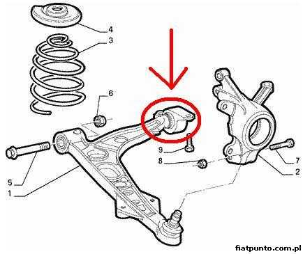

Jednak chodzi tu o wahacz, a dokładnie o tulejkę wahacza. Zaznaczyłem ja na czerwono. Należy wymienić ją na prawym i lewym wahaczu. Koszt to 50-70zł+ robocizna.
