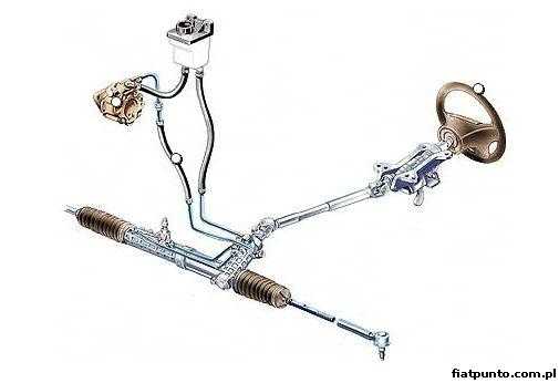

CO MAM DOKŁADNIE KUPIĆ??
Według ePERa wygląda to tak:
Zakładam, że nawet jeżeli drązek kierowniczy (dobrze nazywam to co idzie od kierownicy w dół??) rózni się czymś w wersji wspomaganie/bez wspomagania to moje auto fabrycznie miało wspomaganie więc drążek jest prawidłowy...

Czytałem dwa tematy odnośnie dołozenia wspomagania do mk1 i nie zniechęcajcie mnie, bo i tak to założe. Nie będę tego robił osobiście, bo nie jestem mechanikiem, mam znajomego, który zrobi mi to za proporcjonalnie mniejsze pieniądze niż ktokolwiek inny... Muszę mieć tylko kompletne wspogamanie...

maglownica pompa przewody i chyba tyle..a drążek powinien być taki sam... no ale jak masz znajomego co Ci to zrobi który musi mieć o tym jakieś pojęcie to może tak on Ci powie co mu będzie potrzebne. ale według mnie to tyle...
