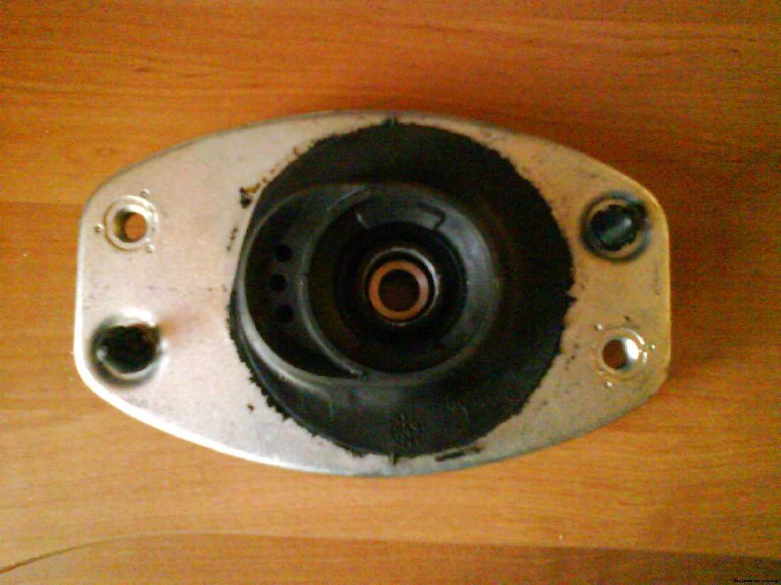

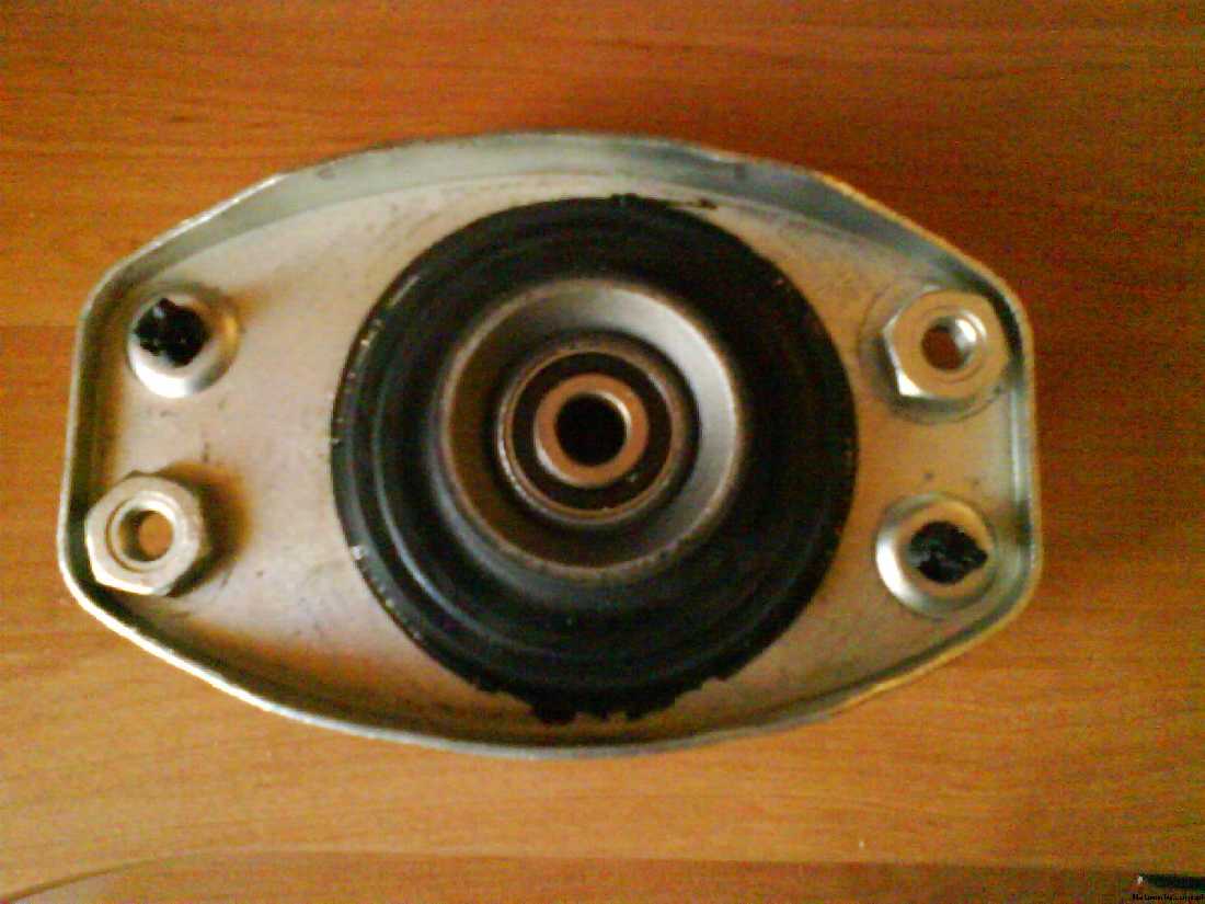

[ Dodano: Pią Kwi 24, 2009 6:49 pm ]
tomfid- dzisiaj własnie zakupiłem nowe włoskie poduszki z łozyskowaniem do amorów przednich. Tak oto wyglądają
cena 130 PLN za 2szt :)
