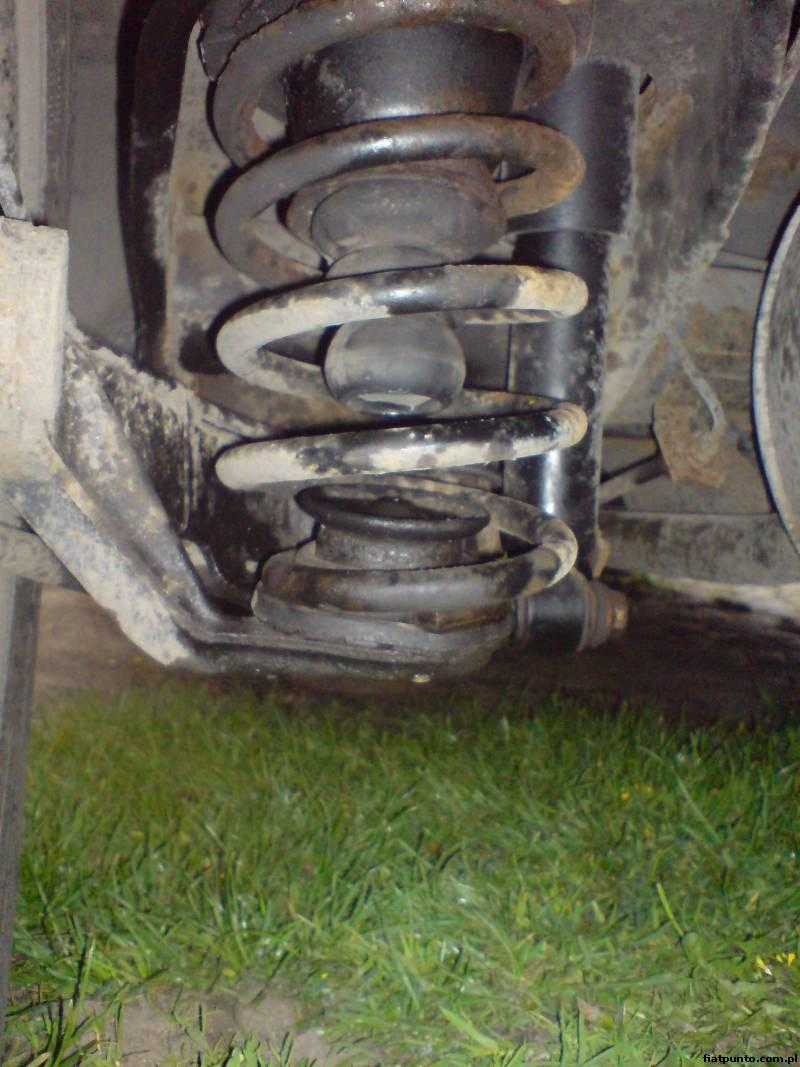

Linka wygląda na to, że biegnie prawidłowo. Bujałem na tyle na ile miałem sił ale nie chciało w ogóle skrzypnąć. Panowie mechanik ze mnie żaden więc wybaczcie za głupie pytania. Tuleja to to pod sprężyną?

Ok, muszę się nauczyć czytać  , to w takim razie czy jest to jakis specjalny smar na to?

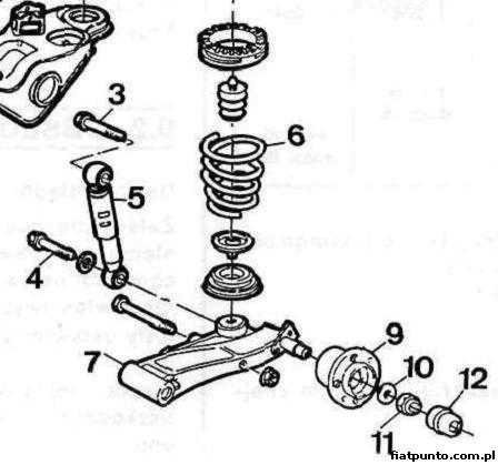

Czy dobrze rozumuje, to jest ta śruba oznaczona numerem 4?

Piszczy rzadziej i jakby mniej, powiedzcie mi panowie, nie ma możliwości w "domowych warunkach" wyjęcia jakoś tej śruby i dokładnego wysmarowania?
