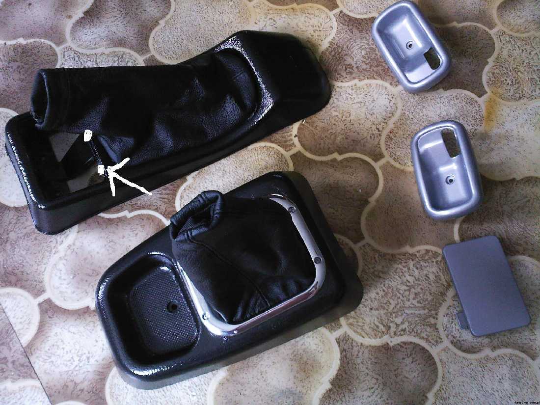

Muszę naciągnąć ręczny i teraz pytanie:
jak ściągnąć mieszek z tą pokrywą od ręcznego?? Z tyłu śruba ładnie dała się wykręcić a z przodu nie mogę tego plastiku zwalić by odkręcić śruby :/ Chodzi o wersje SX czyli bez tunelu środkowego.
 Post #35320 Wysłany: 27 Lip 2007, 09:28;
Plastik z przodu trzyma się na 3 zaczepach, 2 z przodu i 1 z tyłu chyba, musisz go delikatnie, ale stanowczo podważyć i tyle.
 Post #35321 Wysłany: 27 Lip 2007, 09:38;
Miejscowość: Kędzierzyn
Rejestracja: 18 Maj 2007,
Posty: 424
trzeba go srubokretem cienkim podwazyc ale tylko i wylacznie od strony tylnej od strony kanapy z tyluImage
