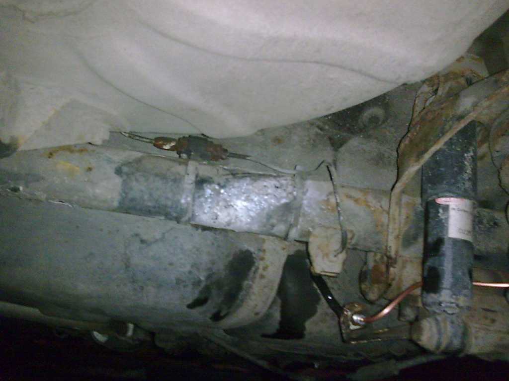

Witam szukam wymiarów przewodów hamulcowych (zdjęcie zapożyczone) nie z mojego auta , a dokładnie wymiarów tych przewodów sztywnych co idą do korektorów
Potrzebuje je wymienić szukałem na forum ale nie znalazłem

Dzięki za linka sprawdzałem ale nie podają tam wymiarów tych przewodów co ja potrzebuje co idą od korektorów do przewodu giętkiego

ten co na zdjęciu - od strony pasażera licząc od korektora w stronę przewodu gumowego to każdy odcinek do załamania ma odpowiednio 110x60x90x40mm czyli łączna długość bez samego gwintu końcówki to 300mm

Wielkie dzięki :D

ja jak kupowałem powiedzialem gosciowi w motoryzacyjnym od czego do czego. i w katalogu znalazł:)

Witam, a ile dlugosci ma ten miedziany na zdjęciu?
