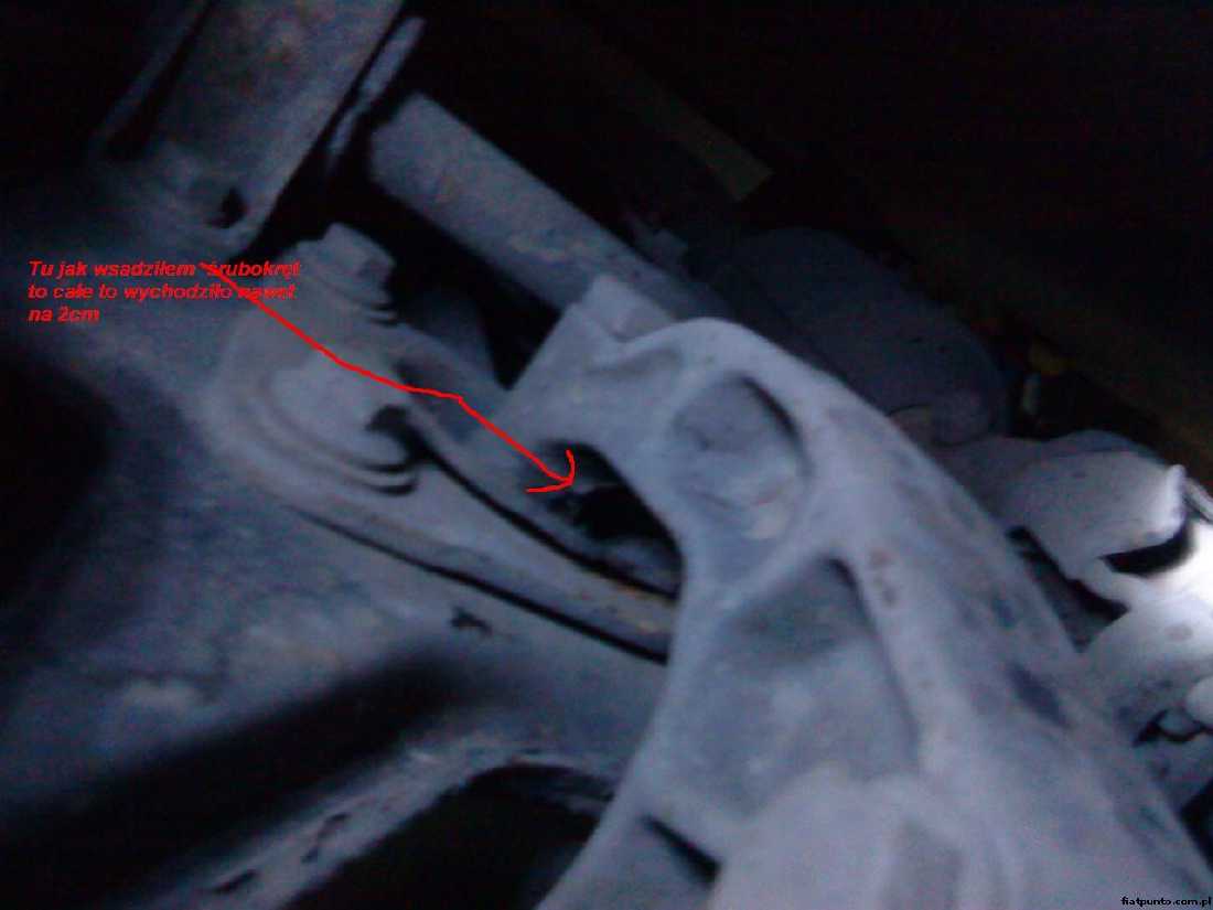

Położyłem się pod auto jakoś i zaczełem ruszać wszystkimi poduszkami jakie tam są (znalazłem 3 jedna ta koło rozrządu , druga pod akumulatorem , i trzecia mniej więcej na srodku auta).
No i właśnie ta na środku auta zamieszczam zdjęcie jest tak rozwalona że jak wsadziłem tam śrubokręt i uniosłem do góry to mógł bym ją stamtąd wyjąć luz ok 2cm i jest ten stuk puk wlaśnie. Czyli przyczyna znaleziona i teraz pytanie do tych co wymianiali:
Czy jak odkręce sobie tamta łape i wykręce poduszke to coś mi może spaść , czy trzeba lewarkiem unieśc silnik aby nic tam nie spadło ?
Ogólnie czy prosta to jest sprawa jezeli będę miał kanał ? Z tego co widziałem to wydaje się prosto kilka śrub i tyle.
To teraz jak w sklepie będę kupował to mam powiedzieć że poduszkę pod skrzynię tak ?
Fiat Punto 1.6 Sporting
Bo tam więcej nic nie ma. Lekko Ci opadnie silnik ale spokojnie drugą ( sprawną ) zakręcisz. A w motoryzacyjnym powiedz, że chcesz "poduszkę co jest pod silnikiem/ przy skrzyni biegów .

Masz tak: 3 śruby trzymające poduszkę do wózka, masz 1 śrubę trzymającą poduszkę z łapą i masz 2 śruby trzymające skrzynie z łapą. Te musisz odkręcić.
Lewarek przyda się. Ja bym bez lewarka pod skrzynia tego nie ruszał. No i pomoże Ci to wszystko skręcić do kupy.
Robota jest na ok 30 min na kanale. Na lajcie dasz rade.

Jestem po wymianie ale zadowolony to nie jestem;/.
Wszystkie trzy śruby co trzymają poduszkę z sankami sie urwały.
Musiałem nawiercić dziury i nowe śruby i też nie mogłem znaleśc twardych śrub to wkręciłem zwykłe białe no ale dokręciłem mocno i trzyma.
Już po uporaniu się z tym odpalam i strzelam tak ze sprzęgła a tu dalej jakiś puk puk .
Troche ta poduszka dała ale nie dużo. Stara już się trzymała na 2cm heh.
A i teraz mi tak delikatnie trzęsie samochodem jak włacze światła dmuchawe i kręce kierownicą - wcześniej tak nie miałem.
