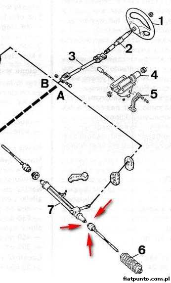

 Post #421731 Wysłany: 13 Gru 2010, 18:31;
 Temat postu: luz w maglownicy
Rejestracja: 29 Gru 2007,
Posty: 55
dokladnie tutaj mam luz (nigdzie indziej), czy ktos ma jakies doswiadczenia z takim zjawiskiem?
czy ktos to kiedys rozbieral (zdejmowal oslonke)? czy komus kiedykolwiek udalo sie takie cos naprawic?
hollow
1.1L, 55KM, LPG
 Post #421762 Wysłany: 13 Gru 2010, 19:33;
Miejscowość: Stara Kiszewa
Rejestracja: 04 Mar 2007,
Posty: 4202
Drążek do wymiany...
