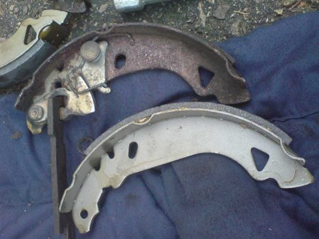

witam to moje pierwsze rozkładanie hamulcow zmówiłem szczeki które miały pasować do mojego punto no i fakt jedna strona pasuje a druga nie ma tego mechanizmu dodaje zdjęcie.teraz nie wiem czy przekładać ten mechanizm czy możne założyć tylko ta pasującą szczękę a z drogiej strony założyć stara?proszę o szybka pomoc bo zapowiada się na deszcz a hamulec na dworze rozłożony
| Załączniki: |
Komentarz do pliku: ta brudna oryginalna ta nowa bez mechanizmu

są 2 rodzaje szczęk: lockheed i bendix; szkoda że że wcześniej nie sprawdziłeś że dostałeś po 1 rodzaju na stronę, ja bym reklamował i założył z powrotem stare ze zdjęcia wynika że masz lockheed na aucie Autor postu otrzymał pochwałę

tak ale kupowałem prze allegro a nie wiedziałem ze są 2 rodzaje hamulców także zapewne nie będę reklamował tylko rzucę je troszkę taniej na allegro.a kupie lock head a czym różnią się te hamulce po co te lockheady?

witam ponownie kopiłem już dobre szczeki jutro biorę się za wymianę boje się tylko jak to z linka ręcznego będzie  czy muszę w samochodzie luzować jakoś linki od ręcznego żeby je zalozyc ponownie?

ok dzięki panowie już zrobiłem.pozdrawiam
