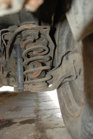

Otóż mam niestety do zrobienia tylny wahacz - luz i koło się kładzie - Tylko z jednej strony. Koło kładzie się ze strony prawej. Mam zamiar sam się z tym bawić. Alee... ale zauważyłem pewien problem z odbojem w sprężynie... Właściwie z jego gniazdem... jest możliwość wymiany samego gniazda? dużo więcej roboty?

guma wypadła bo pewnie ta część belki zgniła - można spróbować po zdjęciu sprężyny odciąć zgnitą część i dospawać kawałek blachy, ewentualnie zostawić jak jest bez odbojnika

rzel napisał(a): guma wypadła bo pewnie ta część belki zgniła - można spróbować po zdjęciu sprężyny odciąć zgnitą część i dospawać kawałek blachy, ewentualnie zostawić jak jest bez odbojnika bez odbojnika nic się nie stanie? Tylko te miejsce tak źle wygląda... reszta belki jest ok.

kelek napisał(a): Wydaję mi się że jeżeli wymienisz jedną strone to od razu lewą strone zrobić bo jak zrobisz prawą strone to ci się uszkodzi lewa strona przeważnie się tak dzieje jeżeli nie mam racji to mnie poprawcie  że wyjąć odbojniki z obu stron czy co?

ja tam obciąłem odbojniki a innego powodu, z obydwu stron w czasach gdy miałem glebe, dziś mam odwrotną sytuację - "pełny offroad" z tyłu, ale nowych odbojników już wogóle nie zakładałem
