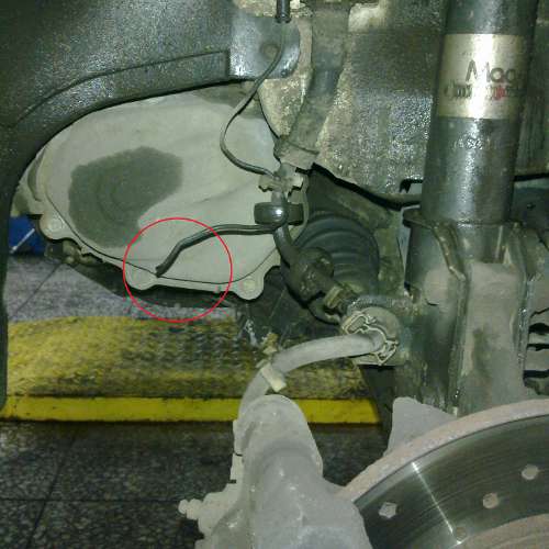

Podczas wymiany opon zauważyłem taki oto:
uroczy kabelek do niczego nie podpięty. Ewidentnie wygląda na to że gdzieś powinien być przytwierdzony.
Czy ktoś wie do czego służy i gdzie powinien się znajdować?

przewód od czujnika zużycia klocków do lampki na zegarach

Ok, dzięki. A wiesz może do czego ona ma być podpięty?

nie wiem czy twoja wersja obejmowała tę kontrolkę, jeśli tak to z wiązki auta gdzieś pod akumulatorem powinien odchodzić w dół pojedynczy przewód zakończony wtyczką do której podłącza się przewód klocka o ile jest w niego wyposażony

No tu widać że to właśnie przewód od klocka jest urwany, u góry na zdjęciu nawet widać kawałek wtyczki która jest wpięta dalej do instalacji. Pewnie się ten kabelek przerwał (co się zdarza) i tak już zostało. Możesz sprawdzić czy od strony klocka też nie wisi kawałek kabelka, no chyba że masz zmienione klocki na takie bez czujnika :)
W sensie że to joke z tymi klockami bez czujnika? :>

sprawdź czy ta kostka której fragment widać na foto jest rozłączalna, w sensie czy jest połączona z instalacją auta
ktoś kto wymieniał klocki kupił takie bez czujnika i wyciągając stare mógł oderwać ten przewód od starego klocka lub z niewiadomych przyczyn przewód mógł się oderwać od obecnego klocka

Eeeech... Co za dziady mnie w serwisie w bambuko zrobiły. Tego nie przewidziałem :?

Ja bym się tym nie przejmował, mi też się kiedyś ten kabelek przetarł, a teraz kupiłem klocki bez tego czujnika :P w punto akurat dobrze widać stan klocków, u mnie na alufelgach nie trzeba nawet koła sciągać żeby zobaczyć ile klocka jeszcze zostało.
Nikt Cie może w bambuko nie zrobił, kabelek mógł być dawno przetarty a klocki wymienione na takie bez czujnika i tyle :)
