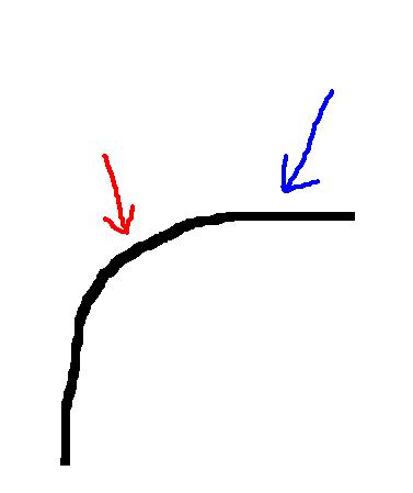

Panowie pojawił sie kolejny problem z moim punciakiem. Jestem po wymianie końcówek drążka kierowniczego i ustawieniu zbieznosci. Ale problem tkwi w jakims przeskoku z przodu w czasie jazdy po łuku (myślalem ze to koncowki drążka bo były juz wywalone a tu po wymianie okazuje sie ze dalej to samo)
Dołączam zdjecia z painta i objasniam :D czerwona strzałka zaznaczyłem moment w ktorym w tym miejscu czuje przeskok przodu auta w prawo i nawet czuje to na kierownicy, niebieska strzalka to juz jak jade na wprost i czuje przeskok auta w lewo czyli tak jakby powrot do normalnosci :D swożnie wahaczy sprawdzane; zbytniego luzu nie maja. Co to może byc?? poduszki amorów??

Poduszki amorków? A czy przy kręceniu kierownicą coś ci stuka czy cisza? Zresztą nie wydaje mi się, ja sam mam właśnie do wymiany owe poduszki i nic takiego mi się nie dzieje co opisałeś. Jedynie stukanie przy kręceniu kierownicą.

Moze masz pekniety amortyzator przy skrecaniu towarzyszy temu tzw "trzask" a potem przy nawrocie kierownica na prosto jest ten sam dzwiek tak ?

właśnie ze nie towarzyszy temu zaden dźwięk. Jest tylko ten charakterystyczny przeskok.
Tomek040982 przy kręceniu kierownica na postoju cisza. Też miałem te stukanie co ty to zmieniłem końcówki i stukanie znikło :D

może siadlo górne łożysko amortyzatora, takie są objawy właśnie.

Objawy są podobne, ale wtedy na postoju też by było słychać i czuć przeskakiwanie.
