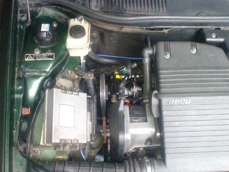

Witam ponownie, chciałbym podpowiedzieć że można zamocować łapę pompy za pomocą kątowników (które i tak musiał rozpłaszczyć ) z dość grubej blachy :lol:
Łapa trzyma się solidnie, nie odchyla się z żadną stronę (cały silnik się aż rusza na poduszkach a ona dalej w miejscu :mrgreen: )
Podstawowa rzecz to umiejscowić ją w odpowiednim miejscu, a później leci z górki już z pracą :D (mi się udało za pierwszym razem :wink: ) , muszę dokupić minimalnie dłuższy pasek, a wymiana magli itp to już proste jak barszcz :P
Sorki za jakość :x
W czarnej Kropie jest MOC ! :D około 59KM 5,5-6L - 100km
topic34110.html

Wielki plus dla ciebie że chcesz usprawnić kropka. :D Tak to prawda podstawa to mocowanie pompy,trochę kłopotu jest z czujnikiem położenia wału trzeba go przesunąć.
Zobacz mój pomysł też miałem kłopot z paskiem ale działa. :E
http://www.youtube.com/watch?v=A90ecajs_oA

no też dobry pomysł, ja wolałem zostać przy oryginalnym umiejscowieniu :D
ja nie miałem kłopotów z umiejscowieniem czujnik połozenia wału bo wymieniałem simmering wału i prze okazji przerobiłem sobie bo cześci wcześniej już zakupiłem :D
teraz tylko potrzebny mi kolega z wioski obok, nowy pasek, płyn Dexron II i nowe końcówki drążków kierowniczych :D

jak na razie to tylko koszt kompletnego wspomagania w 100% sprawnego :mrgreen: (zapłaciłem 250zł z przesyłka :E - prawdziwa okazja, kawałek blachy od kolegi i inwencja twórcza :D ) teraz należy doliczyć do tego rachunku części które wyżej wymieniłem(płyn i końcówki drążków)+ustawienie zbieżności :wink:

tomar, niee, po co :?: zauważyłem ze pasek równo nie nachodzi, wziąłem chyba 3 podkładki pod każdą śrubę (między altek a jego mocowanie) i śmiga aż miło (na początku jeździłem na przesuniętym o jeden ząbek paskie ale wiadomo ze to nie zdrowe dla paska bo ostry rant jest) :D ważne aby nie było krzywo i był dobrze napięty pasek :mrgreen:
