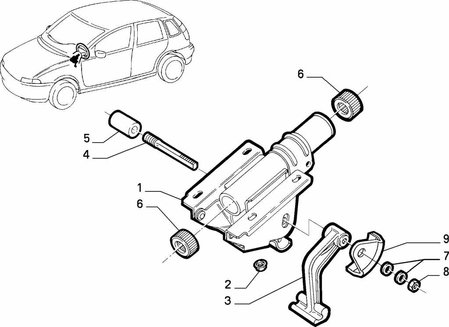

poruszaj kierownicą góra-dół i na boki; jak ma luzy to do wymiany gumowane łożyska kolumny kierownicy

kamil162 napisał(a): pytaj w sklepach o górne mocowanie mcpersona  akurat nie o to chodzi, nr 6 na foto [ Dodano: 15 Maj 2012 15:53 ]punto 1.6 napisał(a): idzie normalnie kupić?, bo mi właśnie one stukają ja kupowałem w aso i też u siebie zmieniałem; nazywa się to tulejka elastyczna i obecnie kosztuje ok. 30zł/szt.

no to sory za wprowadzenie w błąd ;p myślałem że o tych łożyskach mówicie ;p
