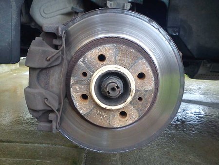

Witam... szybkie pytanko odnośnie hamulców przednich a dokładnie mocowania tarczy.U mnie w samochodzie nie zauważyłem aby tarcza była mocowana za pomocą dwóch śrub. Jest tak jak na zdjęciu. Czy to jest ok ? Czy to znaczy że tarcza jest przykręcana na 4 śruby wraz z kołem? Pytam bo przeczytałem i obejrzałe kilka poradników ale nie znalazłem odpowiedzi. Dzięki za szybką opowiedz.
Tak, chociaż tzw szpiki, czyli 2 mniejsze dodatkowe śruby łączące tarczę z piastą też powinny być (chociaż sporo osób je wykręca bo np przeszkadzają przy montażu alufelg).

te małe śruby to nic innego jak śruby centrujące przy zakładaniu felg.

Bez tych szpilek można jeździć (pomagają one centrować tarczę na piaście, nie felgę - do tego jest otwór centrujący), ale dla zasady powinny tam być (ostatecznie i tak wszystko się trzyma razem - felga, tarcza i piasta - poprzez docisk i tarcie wywołane dokręceniem 4 śrub koła).
Wcale nie muszą to być dosłownie "szpilki" ze szpicem, wystarczą po prostu śruby (gwint normalny M8), tyle, że powinny mieć mniej odstający łeb w porównaniu ze zwykłą śrubą.

dzięki za wytłumaczenie...nic nie kombinowalem,zostawiłem jak było.

Nie chciałem zakładać nowego wątku , mam pytanie odnośnie tych sprężynek widocznych na fotce .
Czy są one niezbędne i czy można je dokupić . Ja osobiście ich nie posiadam od zakupu autka .

jak ich nie masz to znaczy że nie są niezbędne :mrgreen:
można te sprężynki kupić - tu gość sprzedaje do mk2 ale może ma też do mk1
http://allegro.pl/zestaw-instalacyjny-klockow-fiat-fiorino-punto-i2191731936.html

Seba34 w 1.2 16v jest tarcza chyba 256mm a ty masz pewnie 240 ( inne zaciski chyba masz niż te na foto)

ta sprężynka ma stabilizować pracę zacisku... niemniej nie każdy rodzaj ją ma

Dziękuję panowie za porady , niestety faktycznie u mnie niema możliwości ich założenia .
