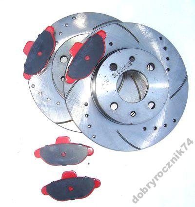

Witam, w najbliższym czasie będę wymieniał układ hamulcowy tj. szczeki tył, linki hamulcowe, (niestety już druga strzeliła), oraz przód tarcze i klocki. Chciałem zapytać o to czy warto kupić tarcze nacinane i wentylowany? Różnica w cenie to 50zł więcej niż magneti marelli. Będzie zauważalna różnica w stosunku do serii?
no właśnie; wątpię żeby ktoś te różnice jeżeli są dokładnie zmierzył
myślę, że zwykłe oryginały będą jak najbardziej na miejscu http://allegro.pl/tarcza-hamulca-fiat-500-panda-bravo-marea-punto-se-i2410457413.html
 Post #592488 Wysłany: 22 Cze 2012, 19:57;
 Temat postu: Re: Tarcze, oryginał czy nowiercano-nacinane?
Różnica jest odczuwalna.
Ja u siebie mam tarcze hart sport i jak próbowałem hamowania z cinquecento na tym samym rozmiarze tarcz, ale seryjnych, to mój dużo lepiej hamował, zwłaszcza po większej ilości hamowań różnica rośnie.
http://allegro.pl/tarcze-hart-sport-nac ... 08405.html Niewiele droższe od litych a imho warto dopłacić.

rzel napisał(a):
to nie jest wiarygodne porównanie
No laboratorium to to nie jest, ale sam po zmianie czuję, że auto lepiej hamuje.
Mnie również się widzą tarcze wentylowane a najlepiej jeszcze nacinane - ten hart sport wygląda naprawdę sensownie. Tylko dlaczego nie robią w tej cenie odpowiednika dla GP???

feifin napisał(a):
Czy może ja nie potrafię znaleźć? :>
Do grande :E
http://allegro.pl/tarcze-mikoda-0353-gt ... 03542.html tańsze
http://allegro.pl/tarcze-ebc-fiat-bravo ... 74087.html droższe

STax napisał(a):
feifin, w punciaku są tylko 240mm, w grande większe to i więcej kosztują :E
Nie tylko 240 mm jeszcze były 257mm.
 Post #592534 Wysłany: 22 Cze 2012, 23:02;
A widzisz hart sport 257mm? Bo chyba o nich mowa :roll:

Ja właśnie mam w planie przeróbkę hamulców przednich,ale na 257mm wentylowane.
Skoro tak, to w ramach oszczędności (bo kryzys mamy przecież) ja założę 240mm :E

Jaka jest minimalna grubość tarczy nadającej się do jazdy?

wg producenta dla 240 - 9,20mm, dla 257 - 10,20
nominalna to odpowiednio 10,80-11,10 i 11,80-12,10
