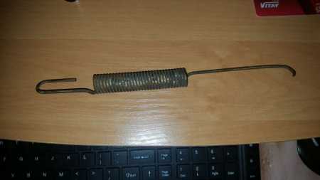

Witam wszystkich. Czy ktoś z forumowiczów, może borykał się z problemem zerwanych sprężyn korektów sił hamowania?
Moja dziewczyna posiada punto 1.2 73km, 94r. i pewnego dnia, gdy wymieniałem cylinderki hamulcowe, próbowałem odpowietrzyć układ.. Z jednego cylinderka nie poleciał płyn, po sprawdzeniu auta, okazało się, że nie było sprężyn od korektorów - jedna wisiała urwana. Nigdzie nie mogę znaleźć takich sprężyn.. są do Palio, Uno, Weekend, Tempra, do KIA i Suzuki, ale do punta nie ma. Pytanie brzmi: czy są wgl gdzieś dostępne sprężyny do tego modelu ? Długość ok. 225mm

Chyba się nie zrozumieliście. Chodzi o sprężynę korektora sił hamowania (wersja regulowana, siła zależy od obciążenia tyłu), a nie sprężyny do wnętrza bębna (do szczęk).
Na Allegro coś jest: https://allegro.pl/kategoria/uklad-hamulcowy-korektory-sily-hamowania-250428?string=spr%C4%99%C5%BCyna%20fiat&order=m&bmatch=ss-base-relevance-floki-5-nga-hcp-wp-aut-1-5-0328
Jeśli nowa nie jest identyczna i jest obawa, że tył będzie hamować nierówno, to warto wstawić dwie nowe.
Zawsze można by też zmienić korektory na wersję nieregulowaną (brak dźwigni)...

Tak jak kolega pmx wspomniał, dokładnie o te sprężyny chodzi. No właśnie nie są identyczne, ale i tak potrzebuję dwie, bo ta stara ma ułamany zaczep. Widziałem te sprężyny, ale zastanawia mnie czy montaż sprężyn z innego modelu fiata, nie wpłynie negatywnie na poprawność działania tylnych hamulców. A nigdzie nie mogę znaleźć tych sprężyn przeznaczonych właśnie do punto. A wymiana korektorów nie wchodzi w grę, bo wyniosło by to połowę wartości tego auta :mrgreen:
