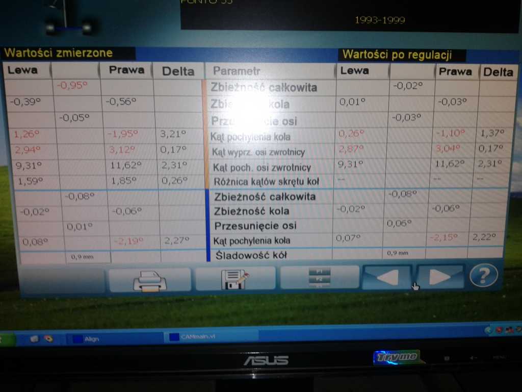

Witam kolegów.
Od jakiegoś czasu czułem, że samochodem zaczęło nosić. Dziś przy wymianie opon z letnich na zimowe wyszło, że opony letnie ścięte są po zewnętrznych krawędziach. Pojawiły się luzy na tulejkach przednich wahaczy , na jednym luz na sworzniu. Wymieniłem oba wahacze i podjechałem na zbieżność - załączam zdjęcia z testu.
Jak widać kąty pochylenia obu kół przednich i prawego tylnego są niewłaściwe. Czy z tym można coś zrobić? Czuje lekkie ściąganie w prawo czyli w stronę gdzie kąt pochylenia koła jest ujemny.
