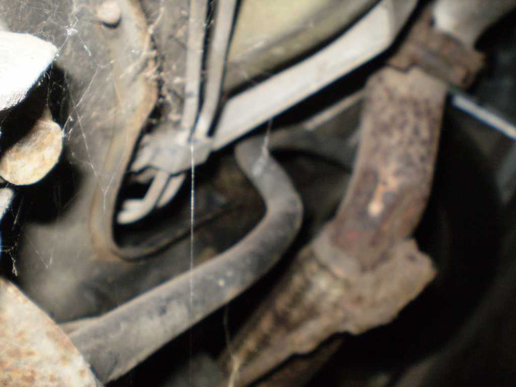

A to nie jest przypadkiem jakieś oryginalne mocowanie wydechu? Na zdjęciu słabo widać. Aż pójdę zobaczyć jak u siebie mam. Chociaż ty masz chyba sportinga i może się różnić.
[ Dodano: 28 Wrz 2014, 12:08 ]
Powiem tak. W tym miejscu co masz to "coś" to ja mam stabilizator. Więc może to ma jakiś związek z nim? (lepszego zdj nie udało mi się zrobić)

To jest po prostu przeciwwaga. Możesz ją spokojnie wyrzucić.
