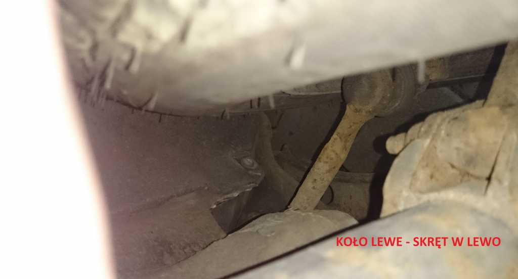

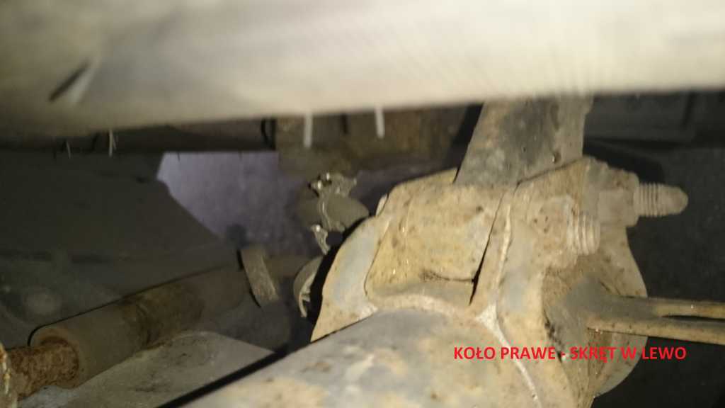

Tzn, jeżdżę nim od ponad roku, z racji że jeszcze na studiach jestem to nie kupiłem a dostałem od taty tego 20-stolatka jak on wymieniał na nowe auto :) a o problem postanowiłem zapytać bo mnie zaczęło już totalnie irytować to trzeszczenie zwłaszcza że to głośnie jest (nagranie było w przy zamkniętych drzwiach i oknach a telefon leżał na przednim dywaniku)
Tu będzie problem ponieważ w zeszłym roku problem się pojawił - prawdopodobnie po wizycie u mechanika (wtedy był właśnie wstawiany nit żeby połączyć nadkole, gdyż wcześniej było prowizoryczne połączenie kawałkiem drutu) - ale miałem wrażenie że na chwilę się uspokoiło bo w ogóle o trzeszczeniu tym zapomniałem ale znowu zacząłem to słyszeć gdzieś od 2 miesięcy, z tym że dużo nie jeżdżę (w roku max 1500 - 2000 km się uzbiera)
Nie chciało mi się teraz po ciemku na mróz wychodzić więc pożyczyłem zdjęcie, w czerwonym oznaczeniu jest mniej więcej umiejscowienie założonego nitu.
Ciekawostka: jak parkuję to nic nie słychać a nieraz mam koło skręcone maksymalnie przy parkowaniu równoległym...
