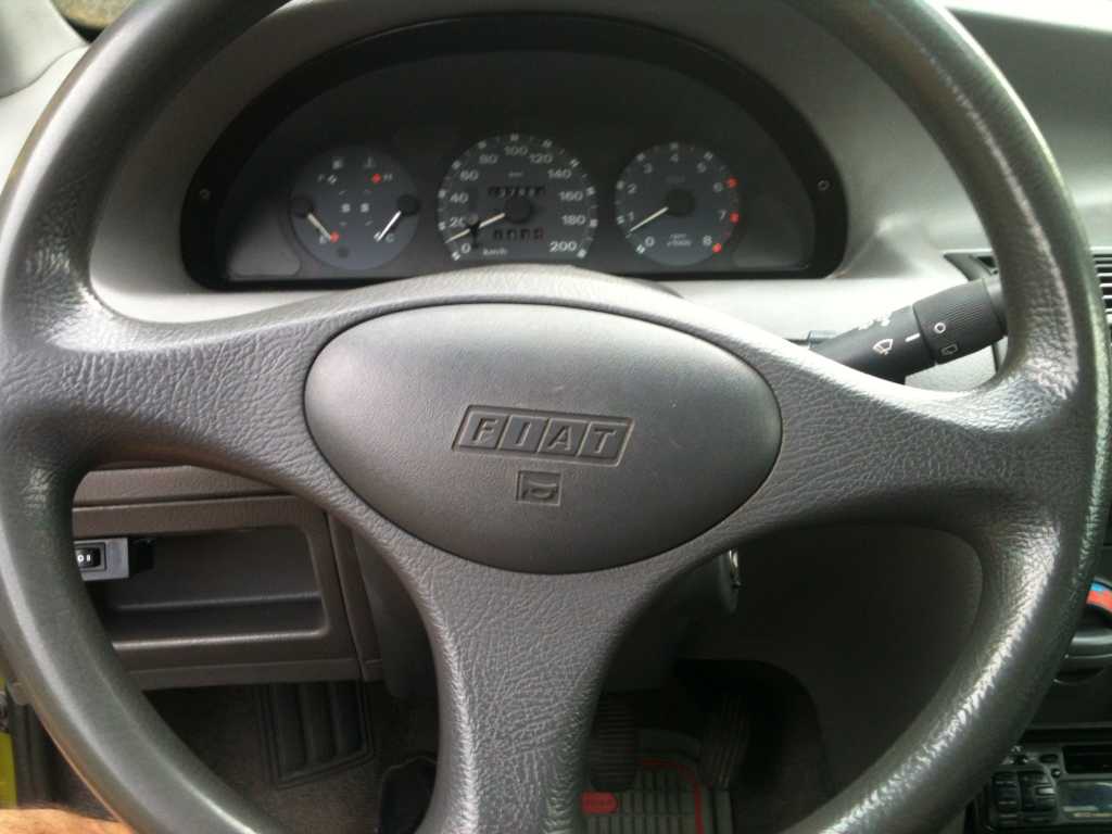

Cześć. Ostatnio zlikwidowałem sobie stuki pod kierownica jednak po założeniu jest ona krzywa (przechylona w prawą stronę, wtedy kiedy auto jedzie prosto). Proszę podpowiedźcie co mogę zrobić aby to zlikwidować i ją wycentrować.
Odkręcałem i przykręcałem kierownicę kilka razy przesuwając ząbek kierownicy na wieloklinie osi kierownicy w prawo o jeden lub w lewo o jeden. Efekt jest taki, że jeśli auto jedzie prosto to albo kierownica jest przechylona lekko w prawo albo lekko w lewo. Mnie to osobiście denerwuje i dlatego chciałbym tą osobliwość zlikwidować. Czy przesunięcie ją na zębach ale jeszcze niżej - przed krzyzakiem pod stacyjką ma sens? Nadmienię że stało się tak po tym jak całkowicie ściągnąłem kierownicę, oś, stacyjkę, wszystko od krzyżaka w górę (wymiana łożysk igiełkowych w kolumnie kierownicy).
Na zdjeciu przedstawiam sytuację kiedy auto jedzie prosto a kierownica jest scentrowana, przechylona w prawo. No mnie szlag trafia, możecie uwierzyć lub nie :).
tak jeżeli tam odkręcałeś
PS , przed takimi operacjami najlepiej sobie zaznaczyć, jak ma być włożony żeby się kiera nie skręciła , tak jak tobie :wink:

niestety zapomniałem zaznaczyć i jest przekręcona, więc szukam sposobu na powrót do oryginału :).

Wg. mnie do regulacji są 3 miejsca, wystarczy że wyregulujemy w jednym miejscu i powinno być OK, ale nie zawsze. Wydaje mi się że wyregulowałem ją teraz ostatecznie przerabiając punkt 2. Ale muszę przejechać dłuższy dystans, bo miałem tylko chwilkę czasu. Teraz te 3 miejsca.
1. Pierwsze najprostrze miejsce to odkręcić samą kierownice. Klucz nasadowy 24 z przedłużką i taki przegub wydłużony i tylko jedna śruba mocno zakręcona i na niej jest wieloklin. Wyciągnąć trąbik - nie jest przykręcany - wydłubać kluczykiem w moim modelu, wypiąc kabelki od trąbika, wyciągnąć kierownicę, przesunąć kierownicę o ząbek/dwa/trzy, zależy jak jest mocno skrzywiona i założyć. Tutaj jest najwięcej ząbków wieloklinu. Przypominam że mam kierownicę bez wspomagania i bez poduszki powietrznej.
2. Jak to nie pomoże jak u mnie bo albo lekko skrzywiona na prawo albo lekko na lewo, to odkręcić obudowę plastikową pod kierownicą 3 śrubki. potem wypiąć wszystkie wtyczki z kabelkami zlokalizowane pod kierunkowskazami i pod przyciskiem awaryjnym, a następnie odkręcić 4 śruby mocujące korpus kierownicy do karoserii auta (ukryte odkręca się od dołu, kluczem nasadowym z przedłużeniem nr. chyba 10). Cały korpus kierownicy z kierunkowskazami, plastikami obudowy spadnie nam w dół (przytrzymać). Ona trzyma się tylko na krzyżaku który wchodzi w podłogę. Pod kierukowskazami jest śruba chyba nr 13 przy drugim wieloklnie i krzyżaku odkręcamy ja i tutaj jest druga regulacja na wieloklinie (ja tutaj sobie wyregulowałem). PUnkt 2 czyli ten co opisuję nie wymaga wogóle ściągania kierownicy, ale trwa najdłużej.
3. Ostatnia regulacja jest w miejscu gdzie krzyżak i pręt kierowniczy wchodzi w podłogę. Wieloklin jest zaraz przy podłodze za pedałąmi hamulca i gazu. TEgo nie ruszałem.
Uwagi: Przy odkręcaniu pierwszy raz kierownica bardzo mocno trzyma, cholernie mocno to normalne, uderzać od dołu pięściami na chama najlepiej z kolegą równocześnie z 4 stron i uwaga jak wyleci to mocno. Ja miałem podbite oko bo byłem na lini wypadnięcia kierownicy. Kierownica wyleci w kierunku zagłówków. Ściągnięcie kierownicy to tak naprawdę prosta sprawa, dostanie się do drugiego krzyżaka również prosta sprawa. Ja lałem wd40 przed ściąnięciem kierownicy ale to dużo nie pomogło, trzeba bić kierownicę pięśćiami od dołu w kierunku zagłówków. Przy skręcaniu dokręcić śruby lekko i pojeździć. Napewno będziemy musieli poprawić raz/dwa/trzy razy.
Ja w trakcie regulacji również jeździłem ze ściągniętą kierownicą i ją zakładałem, ściągałem z wieloklinu podczas jazdy więc nic strasznego się nie dzieje ;) Widok ludzi którym pomachasz kierownicą podczas jazdy jest bezcenny :). Regulacje są naprawdę bardzo proste, kierownica i cały układ jest zbudowany banalnie i nie da się tego zepsuć lub źle założyć, całość i regulacja zajmuje kilkanaście minut o ile już kiedykolwiek ściągało się kierownicę. Śruba główna pod trąbikiem oraz na krzyżaku poniżej kierunkowskazów jest zalakierowana - normalne.
Ponadto jeśli odpowiednio przykręci się 4 śruby mocujące kolumnę kierownicy do karoserii to kierownica jest bardziej luźniejsza lub bardziej sztywna. tzn. kręci się nią lżej lub ciężej. Aby kręciła się lżej wtedy 4 śrubki poniżej kierunkowskazów mocują dokręcamy jednocześnie po kolei. jeśli chcemy ciężej to przykręcamy do końca stawianego oporu jedną najbliżej pręta wchodzącego do podłogi, potem do końca drugą, trzecią i czwartą. Najprawdopodobniej zmienia się wtedy o milimetr/dwa/trzy? odległość pręta i krzyżaków od podłogi (jest bliżej podłogi) i jest ciężej ją obracać.
Wieloklin pod kierunkowskazami drugi jak i ten trzeci wieloklin w podłodze możemy obejrzeć kładąc głowę na wycieraczce samochodowej przy pedałach i patrzymy pod deskę rozdzielczą. Mnie niesamowicie wkur**** krzywa kierownica bo na nią ciągle patrzę i uważam że warto ją naprostować, proste, w miarę szybkie w naprawie, nic nie kosztuje. Powodzenia!

Odgrzeję temat bo naczytałem się postów o tym jak to po ,,laserowym" ustawianiu zbieżności wyniki są super ksiązkowe a kierownica krzywo.
Chyba jednak nie skoro :
8850 napisał(a):
JEdnak jeszcze kierownica nie jest wycentrowana
A wystarczyło jezeli jest przekręcona w prawo:
-prawy drążek wkręcić(skrócić) o 1/4 obrotu
-lewy drążek wykrecić(wydłużyć) o 1/4 obrotu
I tak do skutku aż kierownica będzie idealnie prosto.Jeżeli zrobimy to dokładnie to zbieżność nam się nie rozjedzie.Pod warunkiem,że przed operacją była dobrze ustawiona.
Autor tematu poprzestawiał wieloklin,krzyzak,listwę itp. i pewnie w lewo miał kąt zawracania 20m a w prawo 5m :E Aż dziw,że nie szorowało o nadkole lewe lub prawe.
