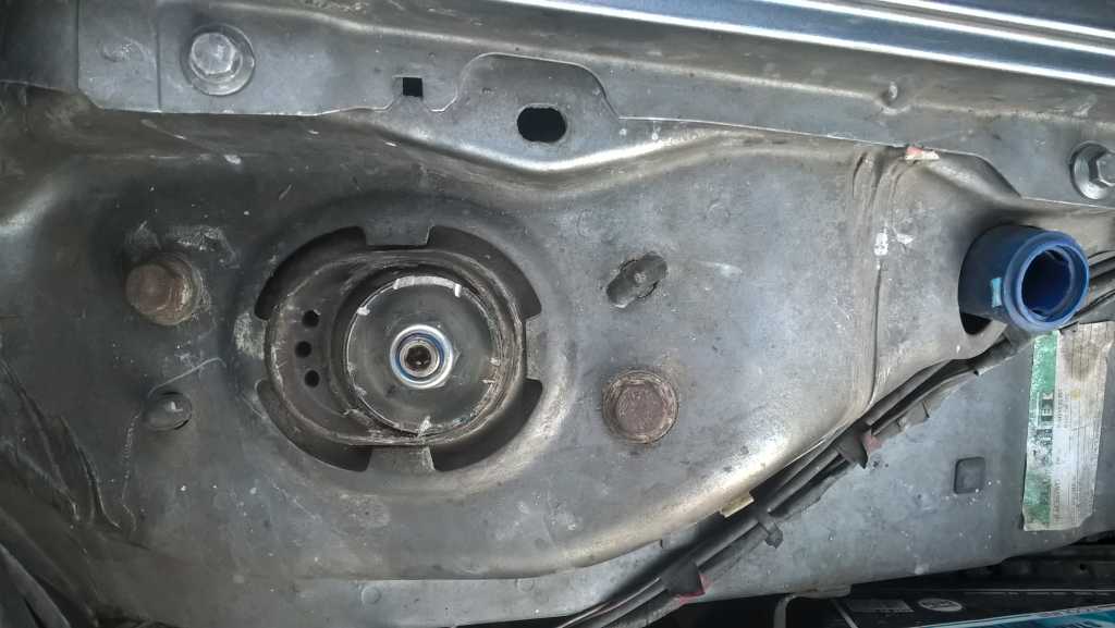

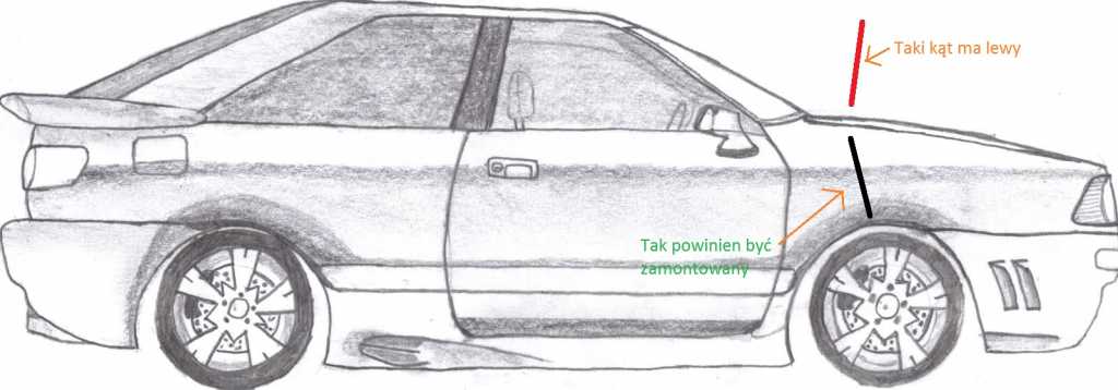

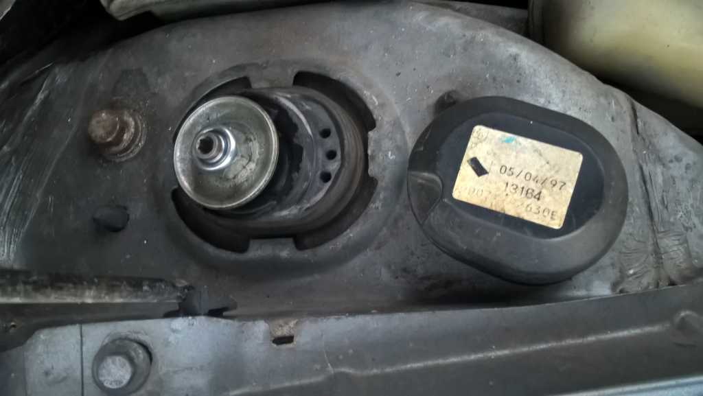

Witam mam pewien problem ponieważ jakiś czas po wymianie amortyzatorów z przodu po wjechaniu w większą dziurę słychać było stuknięcie. Nic z tym nie zrobiłem bo szczerze jest to auto z 97r więc swoje wady też ma. Ale niestety z czasem na mniejszych dziurach zaczyna stukać z lewej strony ( pracy amor działa dobrze). Położyłem się dzisiaj pod autem i szukałem jakiejś wady no ale nie znalazłem żadnej nie przykręconej do końca śruby. Za to zwrócił moja uwagę stan położenia amortyzatora prawego ponieważ jest on tak jakby o 180 stopni obrócony względem lewego. Zamieszczam jeszcze obraz jak wg. mnie powinny być zamontowane amortyzatory ( być może to ja jestem w błędzie).
Komentarz do pliku: Poprawna wersja moim zdaniem
Komentarz do pliku: Lewy amortyzator (względem kierunku jazdy)
Komentarz do pliku: Prawy amortyzator ( względem kierunku jazdy)

Taki, jak na zdjęciach montaż na pewno nie jest poprawny. Bardzo często warsztaty, mylą ustawienie poduszki amortyzatora dla wersji ze wspomaganiem jak i bez niego. Na rysunkach jest to dobrze wyjaśnione. Co do stukania, warto przyjrzeć się całej kolumnie przedniego zawieszenia, zwłaszcza górnej i dolnej części sprężyny, czy nie jest popękana, lub brakuje kawałka. Chyba, że stuki pochodzą z któregoś z przegubu, lub półosi.
