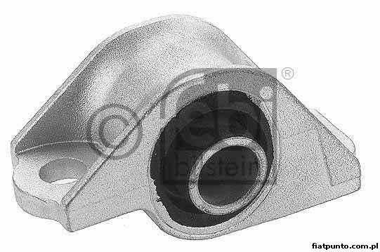

moze koledze chodzi o silentblock (tuleja wahacza), bardzo czesto ten element sypie sie zarowno w punto jak i w seicento, radzil bym diagnostyke zawieszenia, w ASO koszt ok. 100

pierwszy lepszy warsztat, za free sprawdzą [jak bedą mieli wolny podnośnik/kanał] , w sklepie jedna tuleja kosztuje do 30 PLN + robocizna ok 40 PLN
