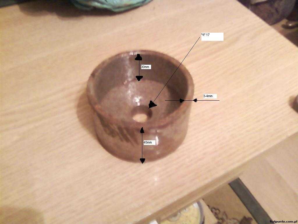

Przede wszystkim sprawdź czy aby na pewno to są poduchy. Podnieś autko, zdejmij koło i zobacz jak wygląda poducha ta z prawej strony (tylko ta siada). Jeżeli jest szczelina (kilkumilimetrowa) pomiędzy gumą a metalem to poducha do wymiany.
A teraz jak wymienić:
Po zdjęciu koła podstaw drugi lewarek pod belkę (pierwszym podniosłeś samochód). Wykręć śruby z obydwu poduszek i powoli ( żeby nie uszkodzć przewodów hamulcowych, jak się trochę wygną to się nic nie stanie) opuść belkę w miarę nisko ale bez przesady.
Teraz wybij od spodu uszkodzoną poduszkę młotkiem (lekko wyjdzie).
I teraz najtrudniejsze.
Musisz dorobić sobie mały przyrząd do wciągnięcia nowej poduszki bo młotkiem jej nie wbijesz.
Jest to odpowiedniej średnicy przewiercona tuleja ze śrubą.
Kładziesz nową poduszkę u góry, od spodu zakładasz tuleję i śrubę tak aby przeszła przez tuleję, belkę i poduszkę. Śrubę możesz włożyć od góry albo od dołu jak ci wygodniej. Zakładasz nakrętkę i powoli dokręcasz patrząc czy poduszka równo z każdej strony chowa się w belce.
Dokręcasz do momentu aż delikatnie "prztyknie" albo jak poduszka dojdzie do belki. Żeby łatwiej wchodziło posmaryj zatoczenie poduszki smarem.
Jak poduszka będzie już na swoim miejscu to wykręcasz śrubę którą wciągałeś i lewarkiem powoli podnosisz belkę do góry i mocujesz spowrotem śrubami. Ot i cała filozofia.
Osobiście taką wymianę robię już na chodniku pod domem. więc jak parę razy wymiaenisz ( a często siadają te poduchy) to sam stwierdzisz że nie nie jest to wielki problem.
Ta tuleja musi być takiej średnicy żeby poduszka wciągana była do jej środka.
Jutro postaram się podać ci wymiary tej tulei i śruby i może strzelę jakieś fotki.
Być może jest jeszcze jakiś inny sposób na wymianę tej tulei, nie wiem. Ten sposób opracowałem sam włącznie z wymiarami tulei właśnie po tym jak skasowali mnie u mechaniora.
Mam nadzieję że jest to zrozumiałe co napisałem.
Jakby co to pytaj. Postaram się pomóc

 Post #110204 Wysłany: 31 Mar 2008, 20:22;
 Temat postu: Tuleja
Miejscowość: Elbląg
Rejestracja: 27 Mar 2008,
Posty: 5
Tą tuleję możesz trochę z jednej strony podszlifować wtedy lepiej się mieści przy wahaczu.
Śruba musi być takiej długości żeby przeszła przez poduchę, wahacz no i żebyś mógł swobodnie nakręcić nakrętkę dł. ok. 150-200mm.
Oczywiście pod nakrętkę daj podkłdkę i to też najlepiej jakąś wytoczoną, grubszą żeby ci podczas wciągania poduszki jej nie wcisnęło w otwór tulei.
Trochę to "trudnie" brzmi ale wierz mi jest to banalnie prosta robota.
