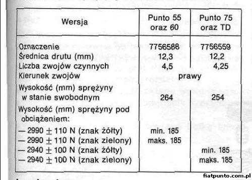

Też tak kombinowałem żeby może kupić twardsze z innej wersji, ale niewiele rozumiem z zamieszczonej w książce obsługi tabelki :]
Generalnie jadąc samemu dobre są miękkie, jadąc w 4-5 osób lepsze byłyby twardsze. A to jest tak, że w jakimś tam sklepie z częściami do Fiata muszę poprosić o sprężyny do konkretnej wersji, czy też o twardsze bądź miększe?

Z tej tabelki wynika twardość sprężyn?

zajac1990, Thomas - jak piszecie- nie macie mojego problemu, więc jakie posiadacie sprężyny? Seryjne? Te ze znakiem żółtym, czy z zielonym? Czym one się w ogóle różnią? Ja jak widzę jakieś jednostki fizyczne to mam dość :/

 Post #143892 Wysłany: 11 Lip 2008, 09:20;
Wydaje mi się, że sprężyny od TD są twardsze, bo auto jest cięższe a one je na takiej samej wysokości trzymają jak przy lżejszych autach więc...
