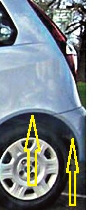

Witam. :) Zmierzyłem wysokość( ukazana na zdjęciu strzałka z lewej strony ) tyłu mojego Punta jest to 59 cm .
I teraz mam prośbę do was koledzy ,podajcie mi waszą wysokość . Dodam , że autko stoi na 14" oponkach 165/70 . :)
Pytanko też czy do wymiany sprężyny ? Chcę żeby wyżej stał po prostu . :)

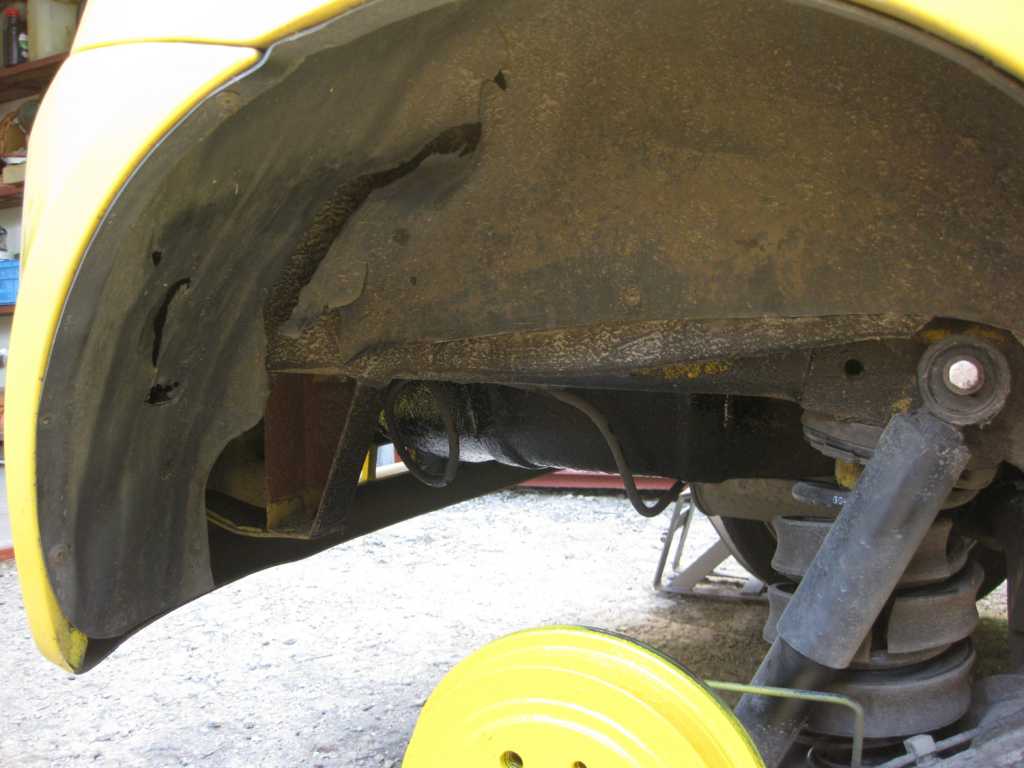

A tutaj znalazłem na forum zdjęcie auta któregoś z użytkowników które bardzo mi się przydało. Powiedźcie mi czy tak powinno być z tymi gumami ? Nie wiem jak to się konkretnie nazywa . Chodzi o te gumy w koło sprężyny ( nie odboje ) . Ja mam tylko jedną taką na stronie a tutaj zauważyłem dwie , nie wiem też czy to jakoś wpływa na wysokość . A może jest to tylko do twardości .

Seryjnie nie masz prawa mieć takich gum na sprężynach, bo jest to dodatek... nazwijmy "tuningowy". Nie wykluczam, że poprzedni właściciel problem sprężyn chciał w taki właśnie budżetowy sposób załatwić. Specjalnie w mierzenie też bym się nie bawił, gdyż wydaje mi się, że faktycznie troszkę tył Ci usiadł. Za wysokość odpowiadają sprężyny.

Zdjęcie ode mnie. Jak kupiłem fabryczne springi to jeden mi po 2 tygodniach strzelił. W między czasie kupiłem nową sprężynę i była "niższa" od tej drugiej i auto wyglądało jakby na prawej stronie była strzelona sprężyna. Dlatego dałem te gumy. Teraz mam obniżające i te gumy wyleciały.
Ja na Twoim miejscu kupiłbym od fl`ki. Po co chcesz kombinować ze sprężynami od Stilo?
