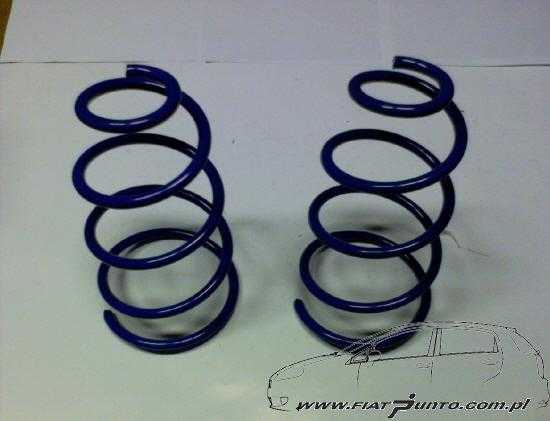

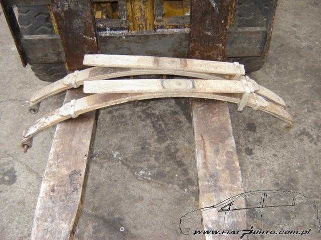

meti napisał(a):
są tzw. "gumy" na resorach (sprężynach) Jak masz resor,
tak dla scislosci, zeby nie mylic pojec:
to sa resory
a to sprezyny
roznica widoczna 8)
a jesli nie widac roznicy to po co przeplacac :mrgreen:

misieq79 napisał(a):
Skoro już mamy by purystami to jedno i drugie to sprężyny (odpowiednio płaska i śrubowa) pełniące funkcje resorów
No tak, ale wszedzie (w mechanice samochodowej) przyjelo sie ze jesli mowimy "resor" to jest to myslimy o resorze piorowym a jesli mowimy "sprezyna" to myslimy o sprezynie. :D takie nazewnictwo pozwala szybko odroznic te elementy i nie mylic ich nawzajem :mrgreen:
Takie przemyslenia sa w stylu kwadrat tez jest prostokatem...itd

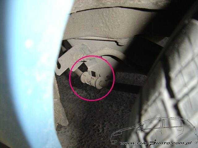

Winny jest zaczep i osłonka linki hamulca ręcznego -trzeba nasmarowac i docisnąc mocowanie

Spróbuję, jeszce raz przesmarować podwieszenie linki hamulca ręcznego.
