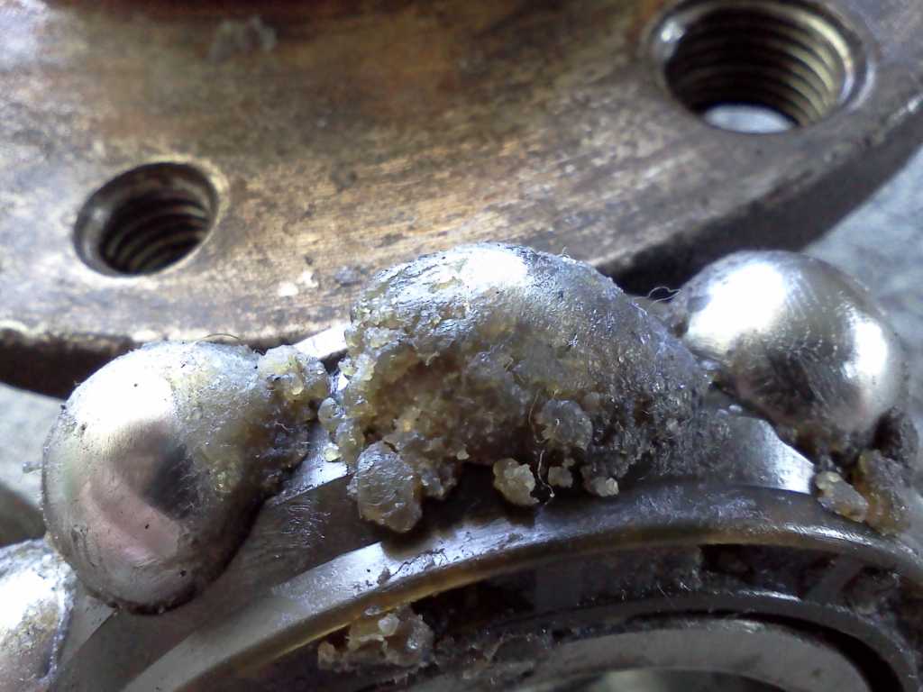

U mnie też prawa ciężko chodziła, rozebrałem i się zdziwiłem... smar nie miał już konsystencji smaru tylko jak twardej plasteliny zmieszanej z piaskiem. Od wewnętrznej strony jest uszczelniacz, który u mnie już się rozpadł i łożysko nabrało syfu.
Zamówiłem i wymieniłem łożyska z tyłu (lewe i prawe).
tak wyglądało (już po wstępnym oczyszczeniu!)

No nie tak do końca... u mnie łożyska mogłem wyciągnąć, bo był uszkodzony uszczelniacz. Jedno łożysko wyciągniesz, ale z drugim możesz mieć problem, no chyba że jakoś wyciągniesz uszczelniacz. Ogólnie, to ja też chciałem to wyczyścić i nasmarować, ale po rozebraniu na części pierwsze zobaczyłem, że bieżnia po której pędzą kulki łożyska (tego większego) jest przegrzana (dookoła był niebieski kolor przegrzanego metalu, niezłe tarcie tam było ;) ) to postanowiłem wymienić na nowe.

Nom jednak trudno by było wymienić samo łożysko, ale byłby to wykonalne :D
U mnie takie same grudki w obydwóch piastach jak u Ciebie And, z tym że u mnie oba uszczelniacze Ok :D
Widać dawali tam jakiś syfiasty smar :?
Wydłubałem, wyczyściłem ile się dało, nawaliłem nowego towociku specjalnie do łożysk i jakoś się kręci :D
