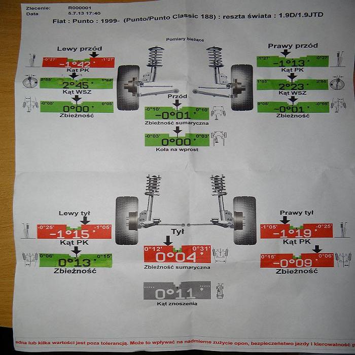

Witam wszystkich.
Ostatnio miałem wymieniane końcówki drążków, lewy i prawy. Pojechałem później na geometrię i oto wyniki: (w linku plik w pełnym rozmiarze). http://www.sendspace.pl/file/a7424b3bc404c72ac6b85cc
Lewa strona jest pochylona w pionie jak widać. Jako, że nie ma regulacji powiedziano mi że muszą wyfrezować jakiś otwór, aby tą regulacje zrobić. Mam jeszcze do wymiany tuleje wahacza prawego, ale ponoć nie ma to wpływu.
Mówili, że mnie powinno ściągać i ciąć oponę. Niby mnie nie ściąga, ani nie tnie opony. Pytanie czy takie wartości są aż tak przekroczone, że trzeba to robić? Chodzi o tą przednią oś.
Geometria była na jakiejś maszynie 3D robiona, a wa lata temu miałem na zwykłych przyrządach wykonywaną i było ok wszystko, tylko nie wiem czy na tych przyrządach był w stanie określić o odchylenie w pionie.
Jeszcze pytanie o tylną oś, czy wartości są również bardzo złe?
Proszę o jakieś sugestie.

Witam. Podjedz kolego na inną stację diagnostyczną. Mi jeden facet na sprawdzeniu geometrii opowiadał że mechanicy kupują drogie nowoczesne urządzenia i czasami są po prostu niedoświadczeni w posługiwaniu się takim sprzętem. Jeżeli na innej stacji a najlepiej takiej ze starszym sprzętem potwierdzi się ten wynik to może być, że coś twojemu autku w przeszłości mogło się stać. W co wątpię bo to są równe wartości .
Co do sugestii to mogą być sprężyny ale jak nie ściąga i nie zdziera opon i na mokrym i na suchym jeździ tak samo to na pewno ten co robił pomiary powinien się dokształcić albo zrobić to dokładnie. Pozdrawiam
