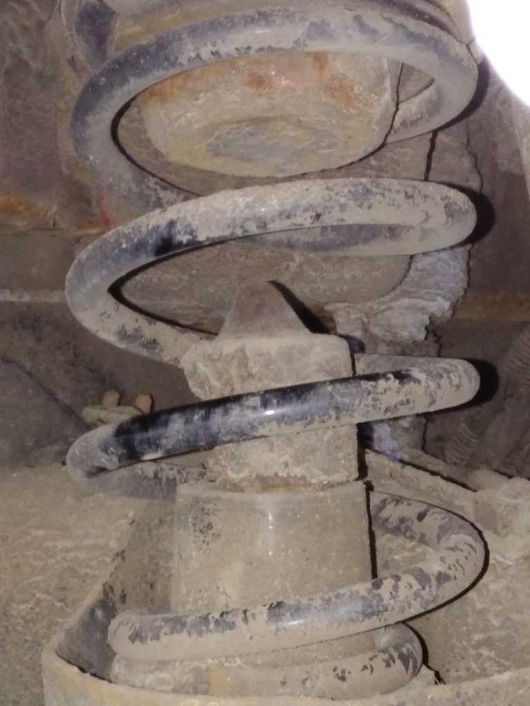

Witam mam taki problem że coś mi stuka z tylu jak jadę do 40 i gdy skręcam w prawo przestaje gdy tył jest obciążony. zajrzałam pod samochód a tu taka niespodzianka a nie wiegm co to ale rusza się to co jest w sprężynie. Proszę o pomoc co to i od czego to jest jak to naprawić:) Z góry dziękuję;)

To odbojnik. Jego funkcja to amortyzacja uderzenia w przypadku "całkowitego" ściśnięcia sprężyny.
Powinien być zamocowany do belki za pomocą tych trzech grzybków widocznych na poniższym zdjęciu.
W ramach eksperymentu czy to on odpowiada za stuki podklej go dwustronną taśmą klejącą. Rzecz jasna jak się rusza, to i tak wymaga wymiany.

a u mnie nie było go wcale.... dorabiałem z odbojów do drzwi :D

To raczej nie stuka. Mogą stukać wybite tuleje belki.
