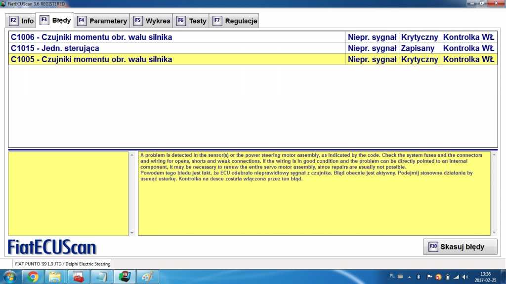

Pytałem mechaników sztuk dwie i elektronika ale nikt nie daje mi jednoznacznej odpowiedzi
To że w kropku wspomaganie się psuje wiem
Raz jeden już je naprawiał wspomniany elektronik wtedy o ile wiem wymieniał przekaźniki
Był rok spokoju
W jesieni zaczęły się znów problemy
Często podczas jazdy wspomaganie się wyłączało w najmniej odpowiednich momentach
Na początku co kilka dni potem co kilka minut
tak domęczyłem do grudnia
Jak tylko przyszły mrozu ustało wszystko
Od grudnia do teraz problem miałem może 2razy chociaz kontrolka świeciła się cały czas mimo wielorazowego kasowania błędów
Teraz jak tylko zrobilo sie cieplej problem powrócił

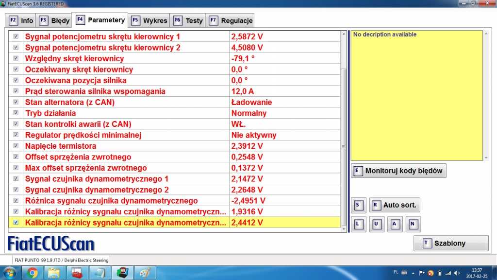

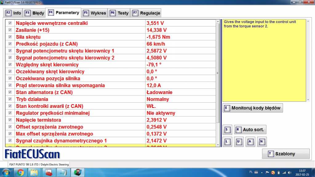

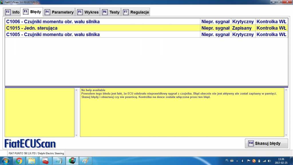

Oto odczyty błędów i parametry jeśli pomogą
niby wszystko jest napisane że czujnik ale może to niekoniecznie jego wina?

U mnie problem praktycznie nie występuje po wymienia akumulatora - kiedyś w ASO jakiś facet powiedział mi że centralka wspomagania jest wrażliwa na nieprawidłowe parametry zasilania, nie wspominając już o uciekającej masie i suma sumarum często są problemy. Na wstępie sprawdź ładowanie i akumulator razem z jego okablowaniem bo tu może być problem.

Masz za małe napięcie centralki po zapłonie, powinno byc ok 12V.
Miałem podobny problem, o dziwo wymiana przekaźników w silniku wspomagania pomogła i napięcie wróciło do pierwotnej wartości.
I na chwilę był spokój :?
