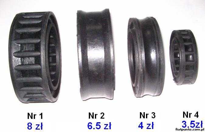

ja dałem podkładki usztywniające,taniocha-sprawdziłem ich działanie wpoprzednim aucie wiec...tutaj się nie zastanawiałem-wkręcaszna spodzie zwoju-podnisisz,na srodku wys. sprężyny usztywniasz-dzis montuje na przód to samo ,refleksje?w corsie zrobiłem tak i:auto nie nurkowało,nie spowodowało bujania na dziurach,nie kładło sie na zakrętach,wcale nie było twardsze a jedynie sztywniejsze,tak jak byłoby to nowe auto-ale każdy robi jak chce,do punto 2 jtd 1.3 te z nr 1-na przód i tył,firma gum-max,na allegro

poprawka .te gumy pasują na tył,na przód teoret też,ale maja luz więc ich nie dałem,co do kyb,to dałem w lanku -fakt ,całkiem coś inego

A jakie dałes te gumy? który rozmiar?
ps czy nie lepszym rozwiązaniem jest
https://ssl.allegro.pl/item754309616_gu ... mocja.html
O Twoich gumach pisza ludzie na innych forach, że sprężyna pracuje bez jednego zwoju, co niedobrze wpływa na jej żywotność, natomiast o tych co ja pokazałem, że jak ten gumowy cycek sie rozerwie to sprężyna może wypaść...
inna sprawa, czy lepiej te co pokazałem monowac u dołu? czy u góry? Z tego co pamiętam jak wymieniałem amorki, to na dole jest odbój, który chyba bedzie uniemożliwiał montaż na dole

ja u siebie dałem te wkrecane,bo te co zapodales fote to podnosza,a tamte moje wkrecilem na srodku dł sprezyny,im nizej tym podnosisz im blizej srodka-usztywniasz,powyzej srodka-nic nie daje-tak podaje producent tego,oczywiscie ta guma to półsrodek-tanie rozwiazanie,nowa zawiecha to co innego,na tył punto 2 dalem gume nr 1,na przod wymiarowo tez byla ok ale odstep miedzy zwojami byl dobry i guma byla luzna wiec jej nie montowalem-tylko na tyl

w lanku podnosłem tył ze wzgl. na lpg poprzez zamontowanie sprezyn od kadeta kombi-lanek sedan,bo do 5d chyba sa inne,a w corsie dałem podkładkę nr 1 na dolnym zwoju i podnosło,a potem przekreciłem podkładkę w kierunku srodka wyskoksci psrezyny co dało usztywnienie,zamiast podniesienia,co do podniesienia to ta podkładka co dałes fotę,z tym ze auto bedzie sie mniej stabilnie zachowywało w zakretach-taka przypadłoscpodnoszenia srodka ciezkosci auta
