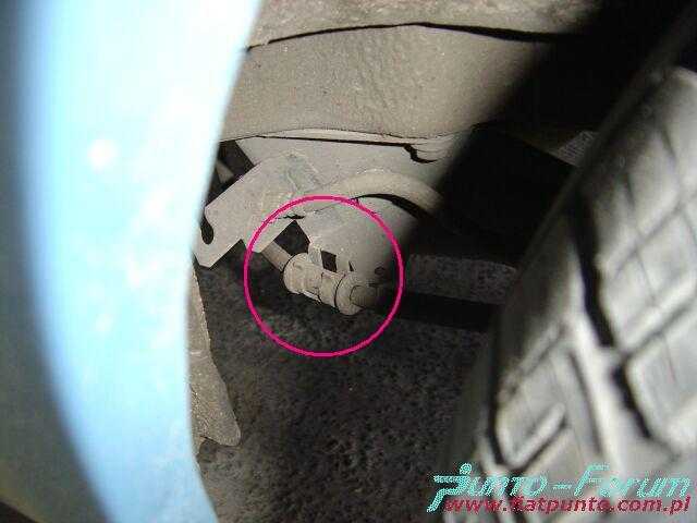

Od jakiś 2 miesięcy podczas jazdy słyszę bardzo irytujące piski dochodzące z okolic tylnego prawego koła. Piski są słyszalne podczas jazdy po równym terenie jak i po wybojach (progi zwalniające itp.). Stają się cichsze lub w ogóle ustają, gdy jest mokro. Wyczytałem w innym dziale o PII, że hałasować mogą gumy przy resorach lub mocowanie linki ręcznego. Dziś wjechałem na kanał i chciałem potraktować te miejsca smarem silikonowym do gumy w sprayu. Niestety nie wiem za bardzo, gdzie te gumy przy resorach się znajdują, mocowania linki ręcznego też nie znalazłem. Gdzieś tam w paru miejscach rozpyliłem ten smar, ale zero efektu. Doradźcie gdzie psiknąć tym specyfikiem, bo te piski doprowadzają mnie do szału i mam wrażenie jakbym jakimś rozklekotanym złomem jeździł :/
Podobno właśnie z tego mocowania linki ręcznego mogą się brać piski. Problem w tym, że albo ja jestem ślepy, albo mój PIIFL nic takiego z tyłu nie posiada :)

Do belki przy kole jest przyspawana blaszka (powyższe zdjęcie przedstawia odcinek przed belką i kołem, a nie to, które mam na myśli), w której siedzi linka hamulca ręcznego. Jak zdejmiesz koło, to będzie poza tą blaszką, bo po zaciągnięciu wypada z niej. Ale to nie piszczy.
Pobujaj budą, stawiam, że może któryś z amortyzatorów piszczeć.
Żadne gumy przy resorach nie będą piszczały, bo w Punto nie ma resorów.
Ewentualnie przyczyny można poszukać przy tulejach belki, ale uważałbym na Twoim miejscu z psikaniem preparatów na gumę, bo używając niewłaściwych narobisz sobie tylko szkody.
