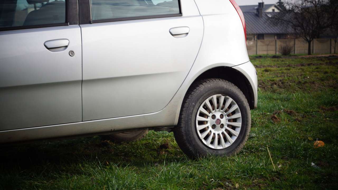

Sprężyny wstawione, jest wyżej tak jak zakładałem, jak będę miał chwilę porobię zdjęć. Chciałem wyższe auto bo, szczególnie w te ostatnie deszczowe dni, wyjazd z domu do asfaltu to koleiny i błoto (dojazd teren budowy nie tylko mój). Teraz punciak przedziera się przez to jak terenówka, powoli na jedynce opona pracuje bokami i jedzie. No i dzięki wyższym oponom na gorszych drogach jest bardziej miękko.

Wiesz co nie mierzyłem ale wyraźnie koło ma większy dystans do błotnika. I to nawet po zatankowaniu ponad 40 litrów podtlenku gazu :) Zdjęcia niebawem.
[ Dodano: 27 Lis 2017, 14:41 ]
Zapomniałem trochę ale dzisiaj porobiłem zdjęć. Normalnie punto 4x4 jak Wam się podoba? :D
Założenie sprężyn nie jest takie proste, potrzebny był "ściskacz" i z 8cm trzeba było ją zgnieść. Obie sprężyny, stara i nowa, na płaskiej powierzchni różniły się o jakieś 2,5 - 3cm. Po założeniu nowej, tył podniósł się o 12-13cm. Na zdjęciach 3/4 zbiornika benzyny i 35litrów gazu czyli full. Przy 3 dorosłych osobach z tyłu i dwie z przodu i koła z tyłu nie chowają się w błotnik (na starych bez obciążenia bieżnik opony był na równi z błotnikiem, nie było mowy o 3 osobach). Opony jak widać b.wysokie 165/80 r14. Auto prowadzi się zupełnie poprawnie, amorki są w doskonałym stanie. Obcierał delikatnie przód, tzn o nadkole ale już sobie z tym poradziłem nadkole było delikatnie poluzowane.
https://photos.app.goo.gl/iEQ916rDE6vlOifp1
