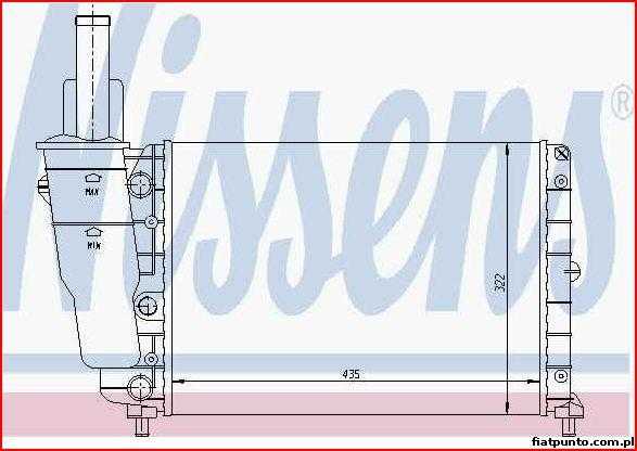

Niewiem czy sie powtarzam ale ma pytanie jaka kupic i czy istnieja różne modele chlodnicy. Chce zamowic przez internet a tu juz niespodzianka.. rozne ceny i rozne modele w nazwie..Prosze o podpowiedzi.

Mam taką samą kropkę:)
Dla samochodu bez klimatyzacji powinna być chłodnica:
-Valeo: 731562
-nissens: 61856
-delphi: 100251
-oe fiat:46465021 / 7745652
Wymiary radiatora sprawdź dla pewności:
176 A.8000
