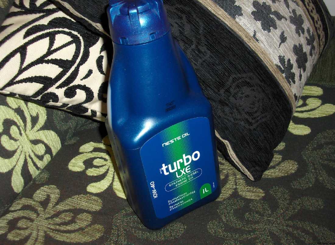

Przemyślałem sprawę rozrządu. Nie ma co go ruszać. Przy 200kkm. Wymieniony zostanie olej i filtr oleju oraz sprawdzę luzy na zaworach. Pasek napędów innych bo czasami piszczy. I to chyba na tyle co do przeglądu.
[ Dodano: 30 Gru 2008 22:06 ]
Po 200tyś. Olej 4.5L - 115zł, filtr oleju tym razem w promocji PZL-sędziszów PP-3.6.1 z 2006r - 11zł mam nadzieje, że to się nie starzeje...., i powietrza filtron AR234/2 34zł oraz diagnostyka komputerem po bluetooth - "gratis". Oczywiście 1L na dolewki.
