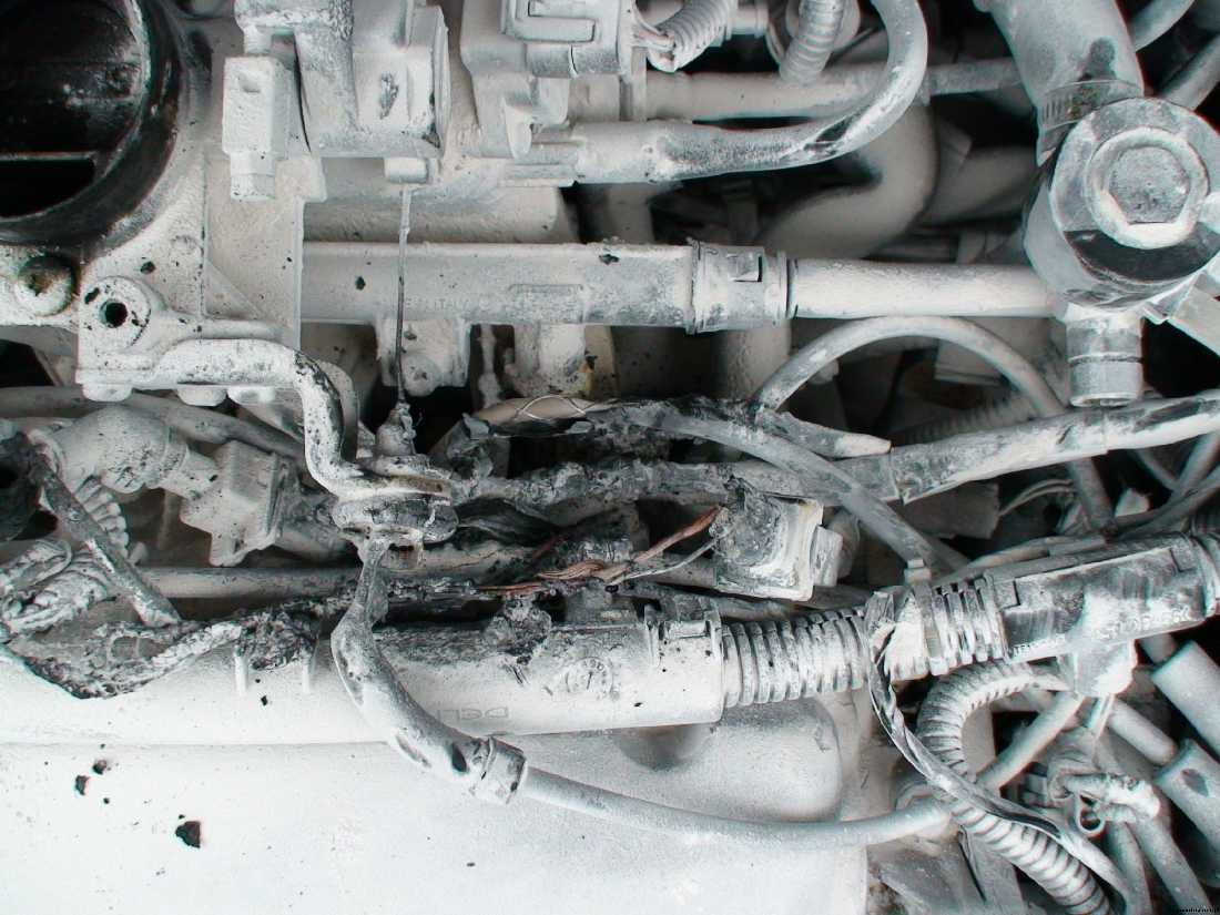

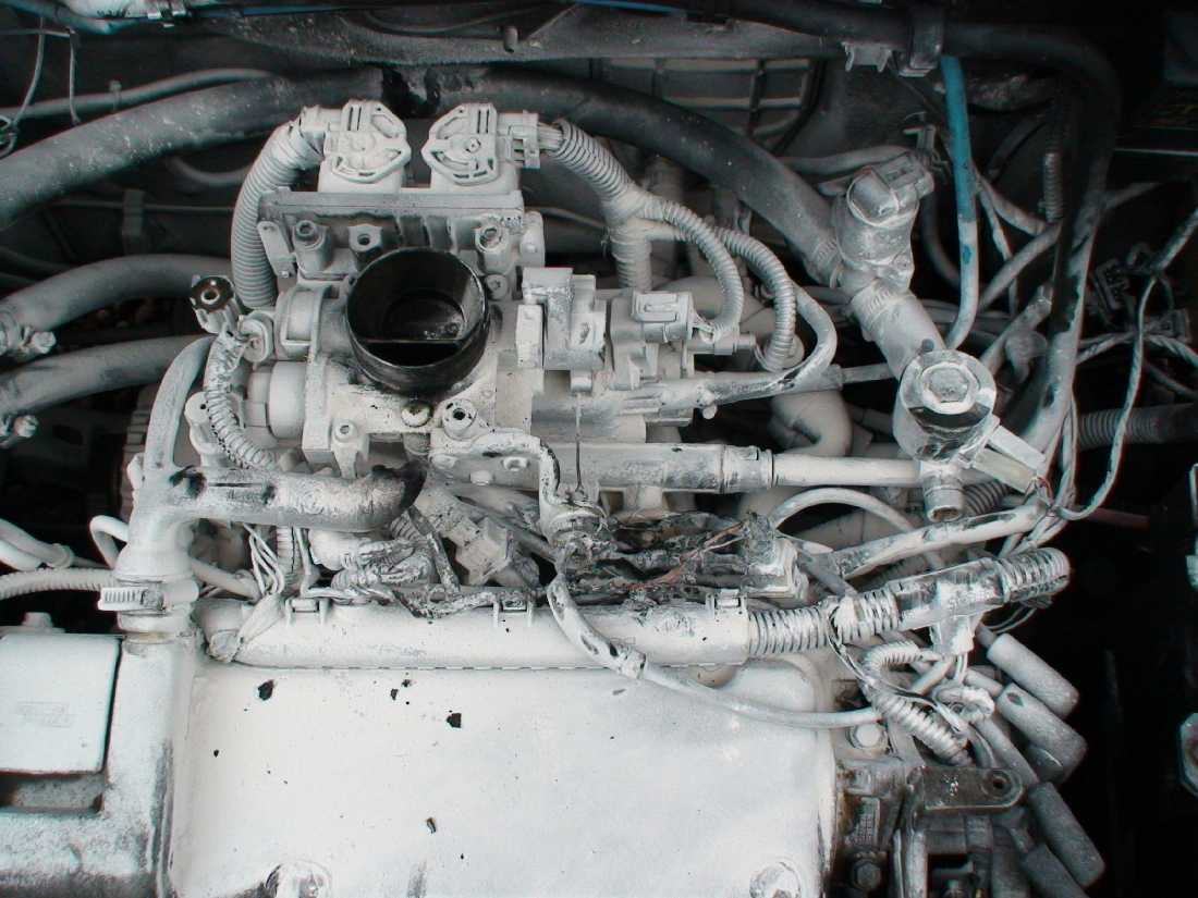

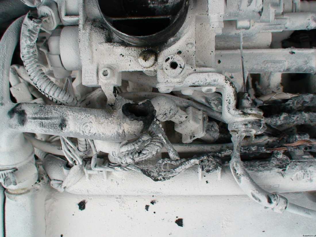

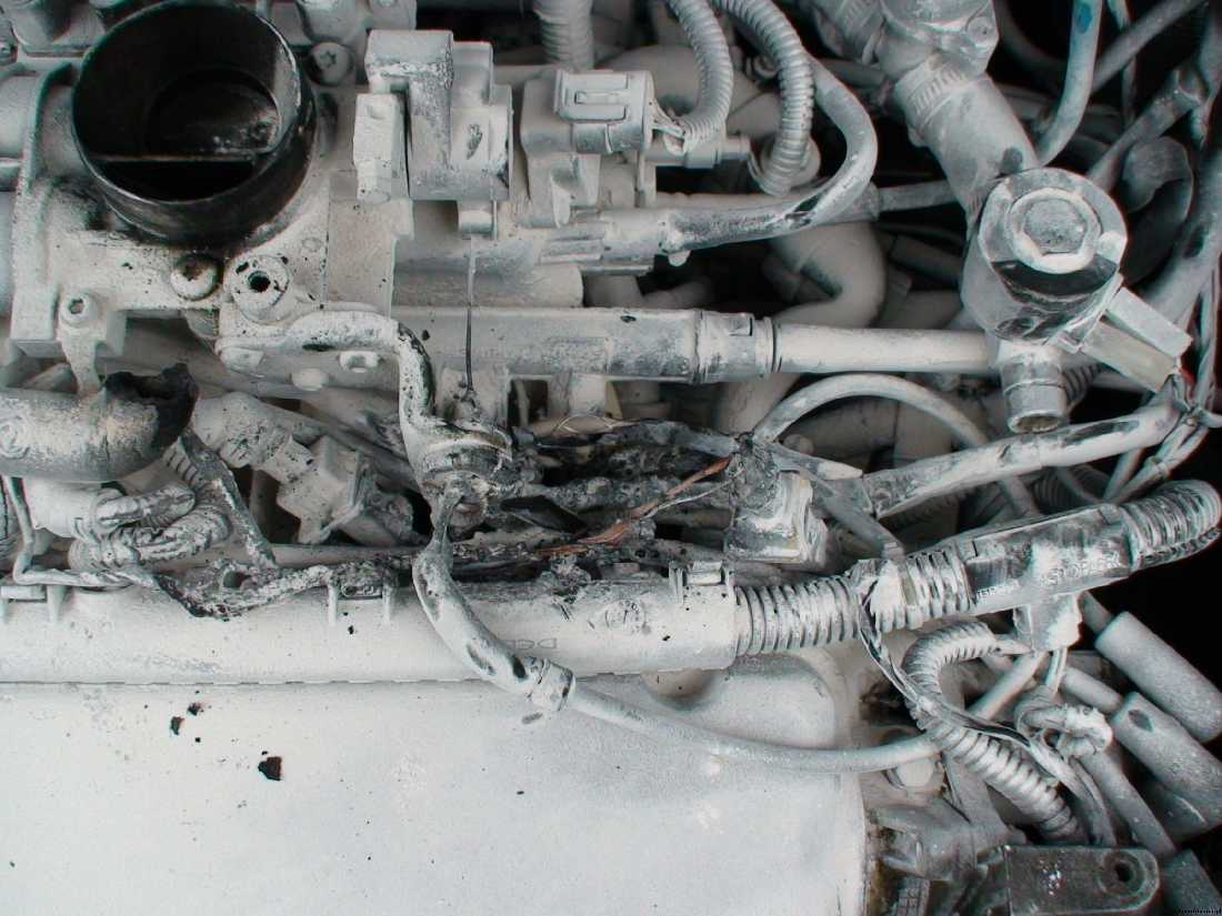

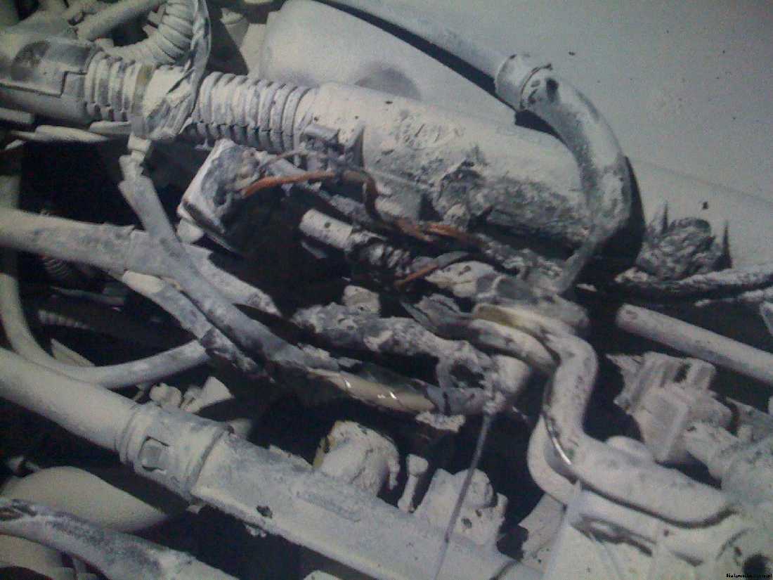

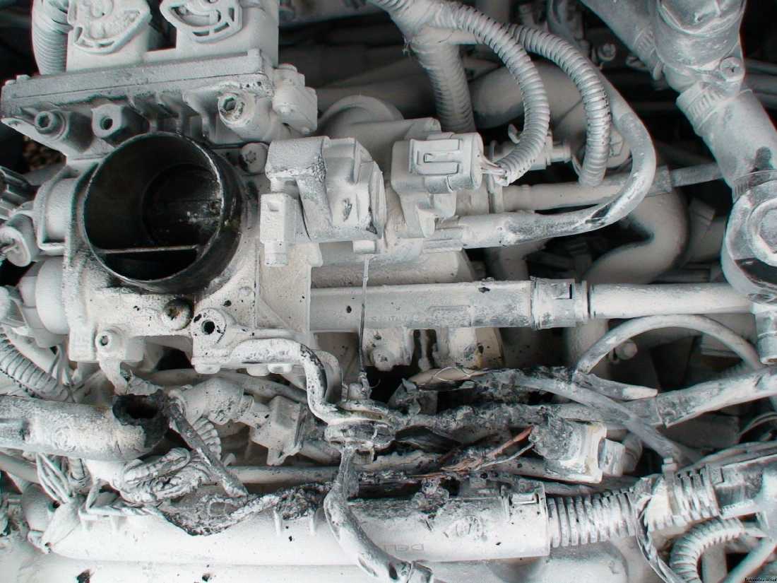

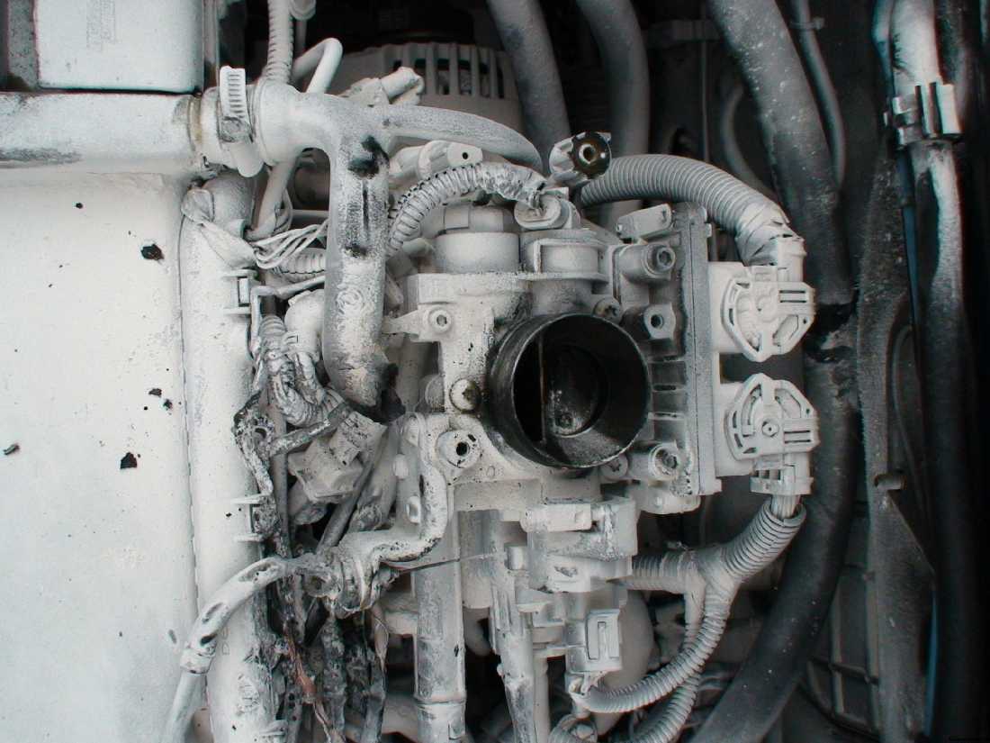

Teraz wyjaśnię o co chodzi choć nerw nadal mnie nie opuszcza. Dzisiaj pojechałem na przegląd (zimowy) do ASO Fiat Grudziądz. Postanowiłem za jednym zamachem wymienić świece. Wymienili - zapłaciłem - wyjechałem. Po jakimś kilometrze zapaliła się kontrolka silnika na 2-3 sekundy, już zjeżdżałem na pobocze ale kontrolka zgasła i nic się nie działo (dojechałem jakieś 3-4km do domu).
To się działo o godz.12.30, o 15.30 wyjechałem spod domu i po przejechaniu ok. 1km na skrzyżowaniu zapaliła się kontrolka silnika i ZAPALIł SIę SILNIK.
Pominę ekstremalne wrażenia i stres ale udało się ugasić silnik (NA śRODKU SKRZYżOWANIA), tyle że wiązka przewodów pod obudową filtra i część filtra powietrza SPALIłA SIę.
Nie jestem za obwinianiem bez dowodów winy ale związek wydał mi się za bardzo oczywisty, kropek na hol i do serwisu.
To co w serwisie się działo to można obejrzeć na TVN Turbo jak traktują klientów, krótko: "zapalenie silnika nie ma nic wspólnego z wymianą świec, to jest tylko zbieg okoliczności i nie ma w tym ich winy"
Nie twierdziłem na pewno że to ich 100% wina ale na ..... i dlatego szukam dobrego RZECZOZNAWCY w temacie.
Dzięki za wszelką pomoc (może być na tel. lub sms)

pokaz fotke pod maską, chciałbym widzieć co się zajarało...

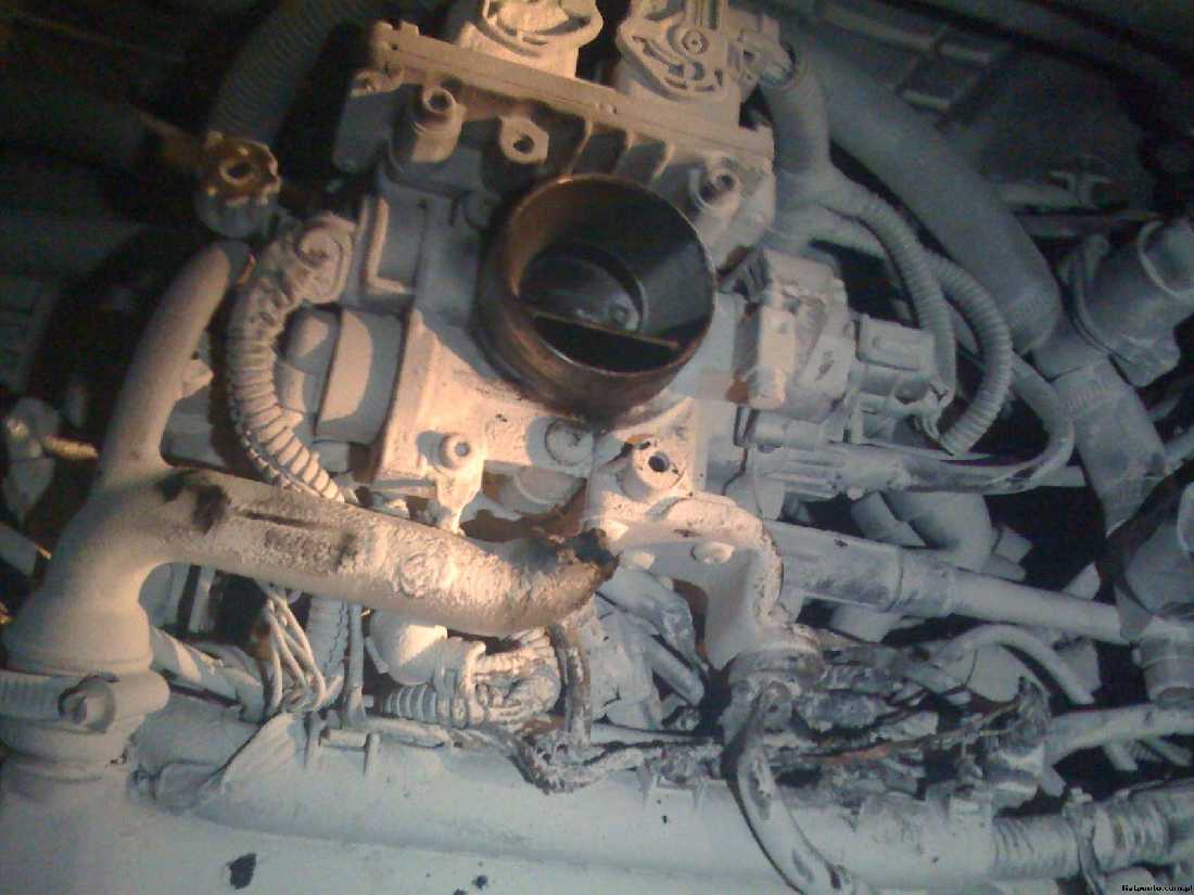

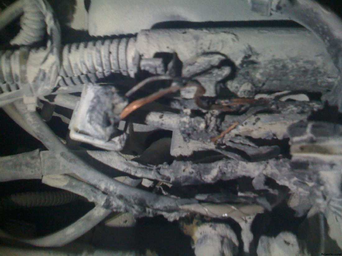

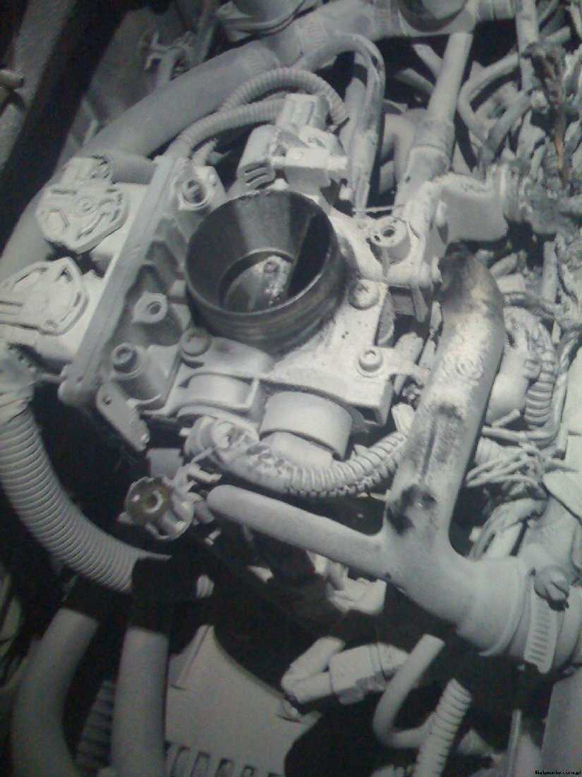

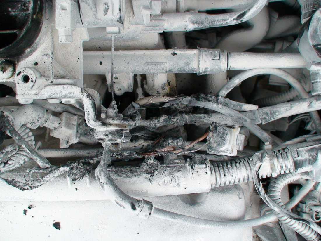

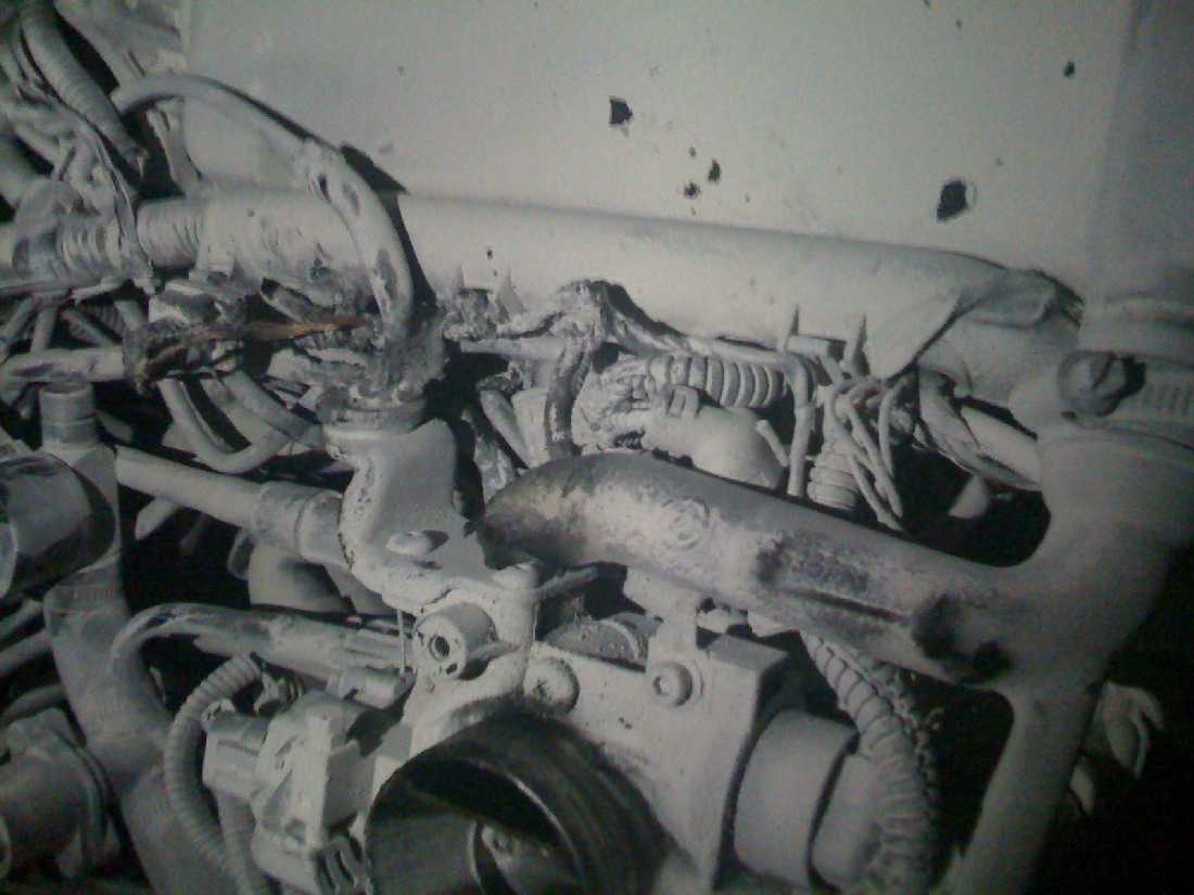

Spalona została wiązka kabli widoczna pod obudową filtra powietrza. Zakładając najgorsze nieciekawie to wygląda.
Foty wrzucę niebawem.

Vojt: kable pod puchą, to kable głównie do Wtryskiwaczy, no i jak psiałem czujniki z kolektora i przepustnicy. Czyli poszło ci w tym miejscy, co się wymienia/wstawia świece( są z tyłu silnika pod puchą.) Swoją drogą, kurde...... Wymianę świec w ASO, tuż to samemu cudo robota:). 15 minut max :E

Fakturę z ASO, masz. A Świece, to jest to miejsce, gdzie się zapaliło. Musieli przeszpilić jakiś kabelek, ja wiem, że tam jest tłoczno, ciężki jest dostęp w mk2 1.2 8v do świec. Sam wymieniam, bo wiem, że ktoś inny to na chama by to robił, szarpał by, a ja to delikatnie, plątam się między kabelkami.

Założyli Ci świece.... ale woskowe chyba.... :/ Jakiś partacz to robił, albo umyślnie, żeby było co robić :|

Dodałem fotki w pierwszym poście (dzisiaj zrobię w lepszej jakości)

vojt skontaktuj się z PZM, na pewno jest jakiś oddział w Twojej okolicy... Oni mają bardzo dobrych rzeczoznawców.
Co mogło być przyczyną... Wystarczy że nieuk z ASO podczas odkręcania świec, które bardzo często trudno się odkręcają, zahaczył/uderzył kluczem o układ paliwowy. Podczas jazdy ciśnienie w "poruszonym" układzie wtryskowym zrobiło resztę, rozszczelniając układ.
W ASO robili przegląd plus tę wymianę świec więc ingerowali w mechanikę samochodu. Samochód oddali w pełni sprawny, na co masz fakturę i przede wszystkim gwarancję wykonanej usługi. Auto uległo uszkodzeniu tuż po wykonaniu usługi więc tutaj odpowiedzialność jest ewidentna. Moim zdaniem dobry prawnik puści z torbami takie pseudo-ASO.

Rzeczoznawca był, opinię na piśmie dostanę w poniedziałek. Z ASO spróbuję jeszcze raz porozmawiać z opinią w ręku, ale już wiem teraz że jednoznacznie nic z niej nie będzie wynikało. Pseudo-fachowcy umywają ręce i rozmowa z nimi jest bardzo utrudniona (ale nie,nie - nie rezygnuję) Z Inspekcją Handlową też będę rozmawiał. Nadpalenie przewodów w "strefie uszkodzenia" zlikwidowało ślady.Powiem tylko tak: jak dzisiaj wspomniałem przy rzeczoznawcy o fakcie uruchamiania uszkodzonego silnika przez mechanika ASO to prawie mnie nazwał kłamcą , wczoraj mechanik za ten czyn został zje.... przez "kierownika". Dla mnie związek wymiany świec (i uszkodzenia) z późniejszymi wydarzeniami jest jasny.
Do rozmowy z ASO wrócimy w poniedziałek-wtorek.
Ale możemy zacząć już kamapanię ANTYREKLAMOWą:
ODRADZAM JAKIEKOLWIEK WIZYTY W PUNKTACH ASO (SZCZEGóLNIE GRUDZIąDZ). Jeśli jednak ktoś postrada zmysły i tam zajedzie to niech pamięta: wszystko będzie dobrze jeśli naprawa się uda (dokładnie - jeśli się uda!) ALE jeśli nie daj bóg coś się nie uda (tak jest częściej) to niestety nie liczcie na pomoc i naprawę ! Oleją Was i zlekceważą ! Potraktują jak intruza w najlepszym przypadku i zostawią samym sobie. Trzeba jednak z tym walczyć.
Tylko małe zaprzyjaźnione warsztaty.
Ja postradałem rozum na chwilę i popatrzcie niżej jakie są tego skutki!
Niżej lepsze foty:

hmmm może uszkodzili przewody WN i iskry skakać sobie zaczęły? bo jak jakieś zwarcie było w przewodach do czujników/wtrysków.... to bezpieczniki powinny polecieć :|

Kropek dzisiaj przeszedł wstępne oględziny kolegi mechanika który stawia na uszkodzony wtrysk. Wygląda na to że tam się zaczęło.(nie widać na fotkach) W poniedziałek rozkręcimy - wyczyścimy i dokładnie obadamy nadpalone części.
Fotki będą.
