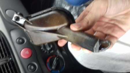

Witam wszystkich. Mam taki problem, wgniątłem jakiś czas temu miskę olejową i przedziurawiłem ją wjeżdżając

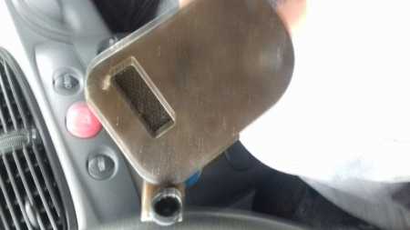

Na kamień (bywa :wink: ) . Rzecz w tym że ściągając starą miskę w środku natrafiłem na taką część jak na zdjęciu która wyłamała się z rury. Ta część była pod miską olejową. Moje pytanie brzmi, co to jest i czy można to ewentualnie skleić czymś i co do tego polecacie. Z góry dziękuję

To jest smok olejowy, który zasysa olej z miski olejowej. Ciężko będzie to skleić, pospawać. :?

A tym bardziej nie jeździ bez tego!!!!
