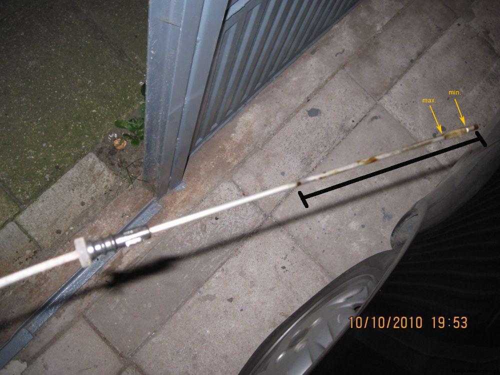

Zrobiłem zdjęcie, bo jedyna spłaszczona część jaką widzę, to ta końcówka, a to by oznaczało, że mam z 10 razy za dużo oleju :E
Od razu widać ile jest go w aucie, mógłbyś mi pokazać o co chodzi i czy mam za mało? Bo jutro i tak muszę kupić płyn chłodzący, to wziąłbym też olej.

Poziom min/max sprawdzaj kilka godzin po jeździe, na wyłączonym silniku. Bagnet ma być ubrudzony olejem na płaskiej powierzchni, nie ponad ani nie poniżej, to co teraz jest na tym pręcie powyżej płaskiego to po prostu trochę oleju którym ubrudziłeś bagnet wyciągając go, tym się nie przejmuj.

To w takim razie oleju jest zdecydowanie za mało (na czubku bagnetu tylko jak widać na foto).
Radze Ci sprawdzić czy faktycznie rzeczy na które masz kwitki faktycznie były wymieniane, czy może sprzedającemu "znajomy" wystawił fikcyjne faktury od tak, zeby było, ze niby wymieniał.
Ile przejechałeś od tej wymiany oleju, która podobno miała miejsce?

Na końcu bagnetu się zebrała kropelka, spójrz na spłaszczony fragment, na pewno jest max., ale nie dam głowy co do tych powyższych zaolejonych miejsc, stąd prośba o wytarcie bagnetu i ponowny pomiar ;)

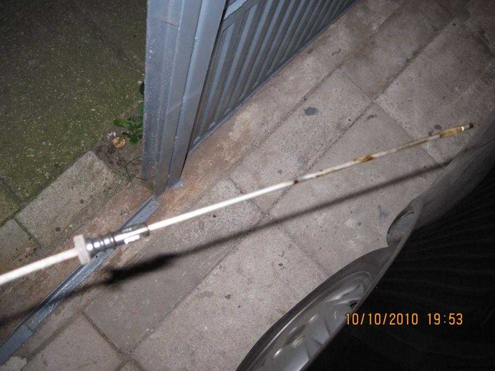

Wrzucam jeszcze raz to zdjęcie, czarną kreską jest oznaczona wysokość, gdzie jest ostatnia kropelka oleju świeżo po wyciągnięciu bagnetu. Nie wiem tylko gdzie tu jest max, żeby nie przelać znowu. Jeżdżę autem od lutego, około 3000 km do dziś, olej wymieniany w na przeglądzie, następny mam w styczniu 2011, zgodnie z notką pod maską, czyli wygląda na to, że w styczniu był wlany nowy.

No tak, ale zauważ, że wyciągając bagnet w pionie (inaczej się nie da) część oleju zdąży spłynąć właśnie na koniec bagnetu i stąd ten z pozoru wydający się ciemniejszy olej. Jak już napisałem wyżej: na 100% widzę tutaj max., ślady oleju będące wyżej wydają się być jakimś "zachlapaniem", które nastąpiło podczas pracy silnika, z tego względu, że nie jest to równomierne "naoliwienie" magnetu, ale jakby z chlapnięcia. Jak Kolega jeszcze jeden pomiar wykona wg zalecenia, wtedy będzie można powiedzieć coś więcej :roll:

Hmm 10w40 jest na tyle gęsty, że raczej nie spłynął by tak szybko z tej "karbowanej" płaskiej powierzchni bagnetu, no chyba, że kolega długo trzymał go do zdjęcia. :P

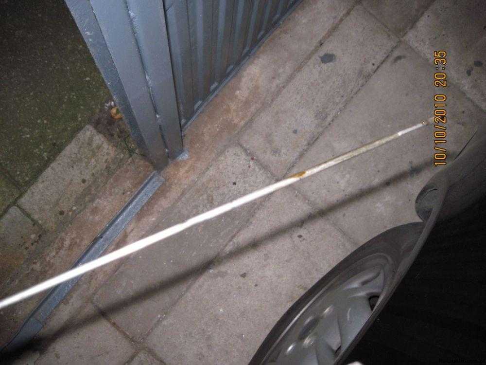

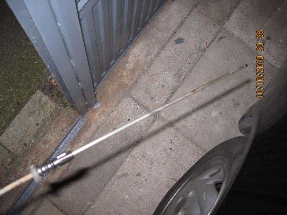

Ok, dwa razy sprawdziłem, oczywiście z wytarciami i jeśli dobrze rozumiem o co chodzi, to wygląda na to, że mam może z 0,5 cm oleju na bagnecie, a powinno być z 4 albo 5 cm. (na jednym data zasłania trochę, sorry)
Wyciągam -> wycieram -> wkładam -> wyciągam -> zdjęcie :)
od razu po wyciągnięciu cyknąłem fotkę, żeby nic nie spłynęło, chyba że te wyżej plamki, to brudne ścianki tej rurki od bagnetu

Nieciekawie. Daleko masz do warsztatu, gdzie można zmienić olej?

po 3tysiacach km olej w benzynowym silniku nie ma prawa byc czarny,
wiec te fakturki ze wszystkich wymian mozesz wyrzucic i zrobic wsztko jak nalezy
