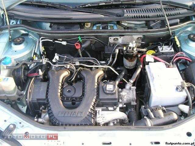

 Post #86664 Wysłany: 30 Sty 2008, 09:46;
1.9 D
1.9 JTD
Zdjęcia z allegro i otomoto
[ Dodano: 30 Sty 2008 08:46 ]
Raczej trudno pomylić z wyglądu te silniki...
Ostatnio edytowany przez STax, 30 Sty 2008, 10:21, edytowano w sumie 1 raz

STax, ten pierwszy silnik to 1.9D 44kW (60KM) bez doładowania.

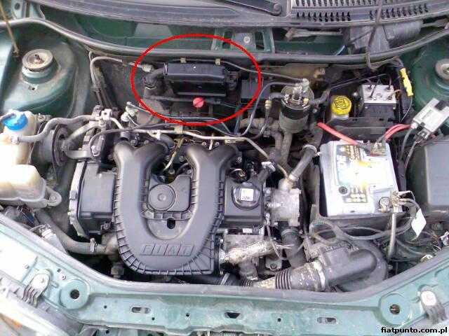

Zrobiłem fotki, ale nie mam jak ich teraz do kompa przenieść.. ale są chyba juz zbędne to pod maską moje Punto wygląda dokładznie jak zdjęcie górne... czyli 1.9D..
Ale mam zamiar podjechac do kogoś, kto spawdzi mi parametry silnika na komputerze, bo cos mi tu zbyt dużo rzeczy nie pasuje...:)
[ Dodano: 30 Sty 2008 12:58 ]
Ok... mam jednak fotke swojego silnika... i jedyna różnica to, że ja mam tą plastikową skrzyneczke wysuniętą do przodu... zaznaczone na fotce.

a zapytam co to jest to coś nad skrzynką bezpieczników? takie jasne.

A ja zapytam:
1. Dołączam się do pytania remind
2. Co to jest obok zbiorniczka płynu hamulcowego po prawej stronie (na obu fotkach)? Czyżby wspomaganie hamulców? U mnie jest inaczej. Dziwne. :?
3. Gdzie się podziała centralka wtrysku (komputer) na fotce http://fiatpunto.com.pl/img,IMG_47a02aa4b71c6327.jpg? I co to za przewód wchodzi do przedziału kabiny w miejscu gdzie GregoryPL zaznaczył centralkę? Czyżby przewód od klimatyzacji?

To takie jasne nad bezpiecznikami to przetwornica od xenonów z lewego światła, prawa przetwornica jest schowana nad reflektorem z prawej strony. Wiem, jakie panuje ogólnie zdanie na temat tych instalacji ksenonowych :) ale puki co do lata z tym będe jeździł a potem zobaczymy.
Obok zbiornika płynu hamulcowego... z jego lewej strony filtr paliwa z prawej ta srebrna kostka z 4 wyjściami to nie mam pojęcia.
Przewód klimatyzacji, nie bo nie mam klimy. :)

ta srebrna kostka z 4 wyjściami to pompa ABS.
Czy może ktoś wie co to za model na pierwszym zdjęciu ? Nie ma tam centralki sterowania pompą. Widziałem już podobny egzemplarz na allegro. Był opisany jako 1.9TD . Czy wie ktoś o co tu chodzi? może była produkowana wersja turbo... ?

na 1 zdjęciu masz 1.9Ds zwykły dieselek wolno ssący ;] sam takiego mam;] a co do TD to musi być pomyłka może gość nie wiedział i tak napisał bo Fiat ma TD ale bodajże punto I jest a także domeną VW skoody jest TD i innych
