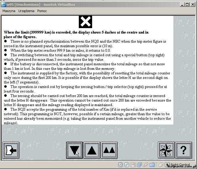

O ile dobrze wyczytałem i zrozumiałem to Punto mk2 będzie wskazywał przebieg całkowity do 399 999 km. A co potem?

Nie chce mi sie dokladnie czytac bo angielskim to juz rzygam, ale po mojemu to piszą że po 399999 zamiast cyfr będzie 5 kresek :)

Kolega widział na własne oczy ale w Ducato, wszystkie Fiaty ponoć mają, jak licznik miał 399.999 a później tylko kreski. wie ktoś czy pomaga jakieś zerowanie czy wymiana licznika?

Niestety jak licznik się skończy po 399999km trzeba będzie wgrać nowy wsad do licznika. Ja mam dopiero ~280tyś i ostatnio mało jeżdżę, więc czeka mnie to o ile nie sprzedam grata za kilka dobrych lat :P

Temat stary ale komuś może się przydać moje doświadczenie.Mam Doblo z 2001 .Silnik 1,2 licznik właśnie taki jak w Punto II.Ogólnie cała elektryka,silnik,skrzynia to to samo co Punto II.Wczoraj właśnie skończył mi się licznik.Doszło do 400 tys.i pokazały się same kreski. Poczytałem po forach i trochę zwątpiłem.Ale dziś podczepiłem kabelek do korekty licznika od Viakena i program Fiat KM Tool.Co ciekawe program odczytał stan licznika 400152 km.Czyli pomimo ze zegar pokazał same kreski to w pamięci dalej zliczał km.Programem wpisałem stan 0.Nadal zegar pokazywał kreski ale w pamięci było juz 0.Po tym zabiegu pojechałem się przejechać.Po pierwszym km licznik pokazał 1 km i normalnie zliczał km od zera.Po powrocie wpisałem stan licznika jaki powinien być tyle ze bez tych 400000.Czyli 162.Na wyświetlaczu tyle się pokazało i licznik działa.Auto odmłodniało o 400000zl :E I nikt nie może się przyczepić.W kompie silnika mam 280 ale był on zmieniany na używkę bo orginał kiedyś padł więc nie wiem jak by to było gdyby i on doszedł do 400tys.

Tak, licznik po przekroczeniu 400kkm wyświetla same kreski w Fiacie. ECM silnika na pewno zlicza km dalej, nie wiem jak licznik. Tym programem co przestawiałeś licznik mogłeś bez problemu cofać wartość licznika? Pytam bo w Mes/Fes można w sterowniku wskaźników licznik podkręcić do przodu, ale takiego triku nie probowałem tak jak piszesz nie miałem okazji. Ten silnik w Dobnlo to 1.2 16v czy 1.2 8v i na lpg?
