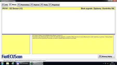

Od jakiegoś czasu zapala mi się czerwona kontrolka awarii systemu wtryskowego. Po wykasowaniu za jakiś czas błąd ponownie powraca. Poniżej daję screena z FESa. Dodam, że wymieniałem zegary z tych bez obrotomierza na te z obrotomierzem (jeżeli ma to jakieś znaczenie). Spalanie, obroty itp. bez zmian. Auto jeździ jak jeździło jedynie zapala się ta kontrolka. Będę wdzięczny za poradę

Ten błąd wskazuje usterkę: "Podgrzewacz czujnika O2 (Bank 1 Czujnik 2)."

Czyli prawdopodobnie do wymiany będzie sonda lambda za katalizatorem?
