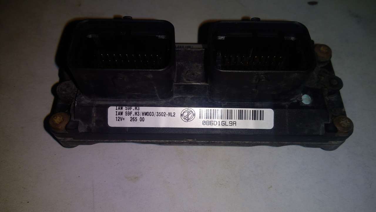

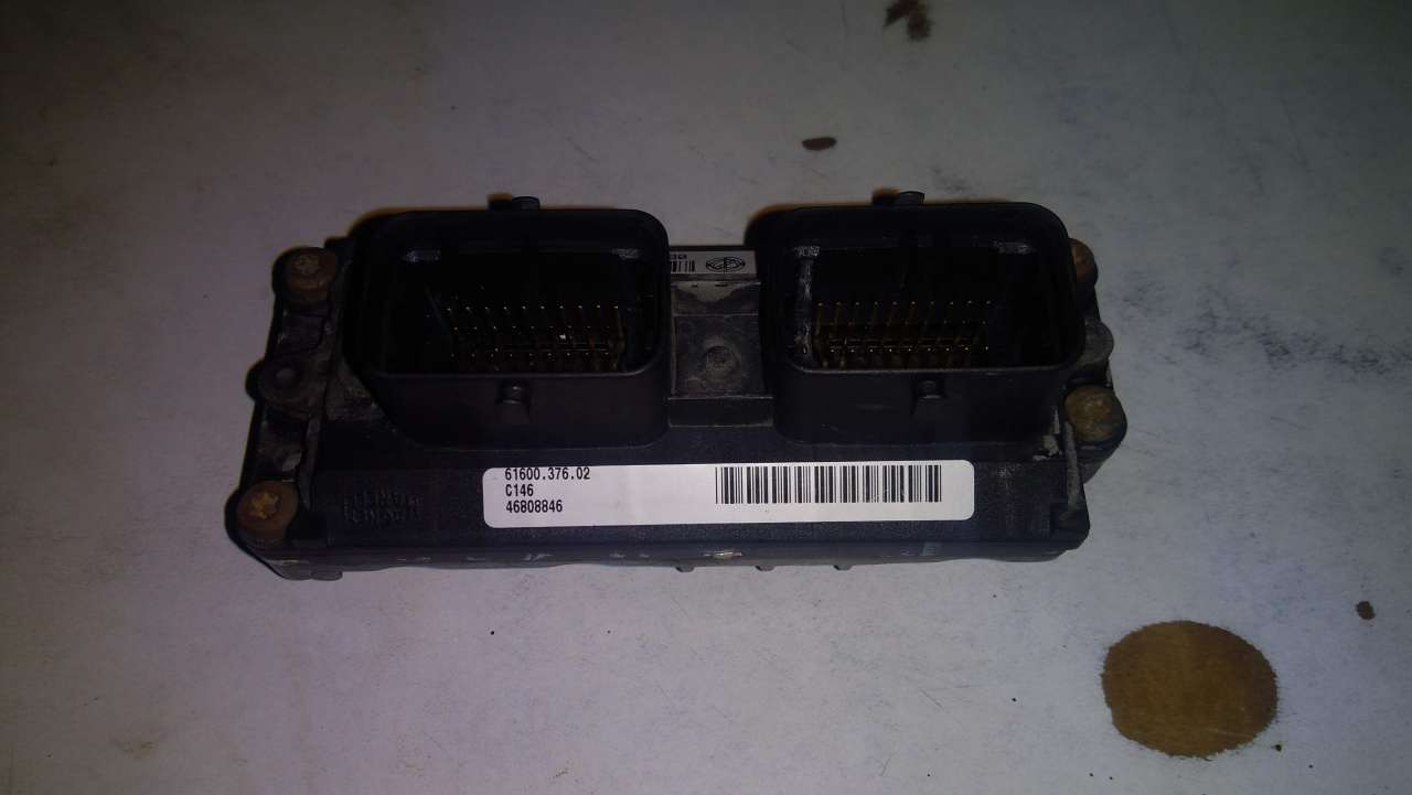

Witam :roll: mam pytanie dotyczące mojego kropka jest on z 2000 roku 1.2 8v 60km objawy w autku to falujące obroty różne spalanie raz do zaakceptowania 7-8l a raz o wiele za duże 12-13l/100km i wyświetlający się check z błędami P340 I P0141 czyli sonda lambda za katem i błąd czujnika rozrządu tylko ja nie posiadam w mojej 8-śmio zaworowej wersji ani dwóch sond tylko jedna przed katem oraz czujnika rozrządu brak i tu pytanie czy sterownik jaki posiadam do silnika może być z wersji 8v ale z owymi czujnikami i dlatego wywala mi błędy za tydzień elektryk będzie mieć czas ale może ja bym coś ogarnął jak ktoś umie sprawdzić sterownik po numerach to z góry dziękuję tu nr sterownika Magneti-Marelli IAW 59F.M3/HW003/3502-ML2 12V= 265 00 druga strona ( 61600.376.02 C146 46808846)
[ Dodano: 23 Sty 2020, 21:26 ]
Temat do zamknięcia posiadany sterownik był do wersji po lifcie 1.2 8v zakup sterownika z nr M2 załatwił sprawę brak błędów wystarczyło tylko zakupić sterownik z czystym immo oraz zrobić adaptację koła fonicznego.
