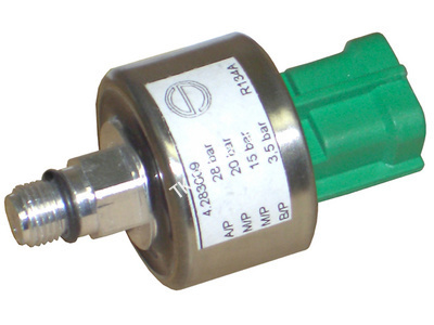

Czujnik zlokalizowany. Okazało się że jest wyciek z czujnika przez kostkę między pinami
Czy da się do jakoś naprawić, zakleić czy coś czy jednak czeka mnie zakup nowego? no bo używany może być podobny. Z nowym jest też problem jeśli chodzi o dostępność a mam konkretnie taki
Read more: http://fiatklubpolska.pl/punto-ii-468/c ... z3ZNMCYhaM
I jeszcze pytanko czy taki czujnik się rozbiera bo na niektórych stronach w nazwie podane jest jako z redukcją?

czujnik musisz kupić nowy nic się nie rozbiera w układnie jest bardzo duże ciśnienie więc skleić zregenerować nie dasz rady
to tagzwany presostat który odcina klime jak jest za małe ciśnienie w układnie by nie uszkodzić sprężarki

Miałem taki sam probelm z tym czujnikiem.Musisz uważać bo są dwa rodzaje tego czujnika i niestety w moim przypadku dostępnością cieszył sie ten drugi :E Udało mi sie go zdobyć w Focie mieli jeden na stanie i to w Gdańsku :evil:

dwa rodzaje w sensie z gwintem zewnetrzym i wewnetrzym?
 Post #775565 Wysłany: 17 Maj 2015, 09:33;
 Temat postu: Re: Czujnik ciśnienia klimatyzacji
Miejscowość: Kraków NH
Rejestracja: 16 Cze 2012,
Posty: 2299
z większym i mniejszym
