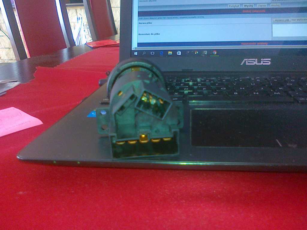

Witam na początku chciałem się przywitać.Co do usterki,nagle brakło nawiewu na 1 cisza, na 2 cisza, na 3 cisza ,na 4 chodzi jak na pierwszy biegu.wymontowałem przełącznik sprawdzałen miernikiem poszczegulne biegi i styki i tylko na 4 biegu jest układ zamknięty na 2 stykach,najprawdopodobnie przełącznik do wymiany ale mam wersie z klimatyzacją i nie mogę za nic znaleść nic na necie zamiennik albo urzywke,nowy byłem w fiacie 200zł(szok!!!)za takie małe pudełeczko.Na starym(chyba już ktoś wymieniał)widnieje nr 23.03.05(chyba data produkji)potem 26087,i tyle.W necie znalazłem nr 82486392(cena 153,68zł)ale jest to wersja bez klimy.Jak by ktoś miał urzywke,albo zamiennik...,chyba że to coś innego?
